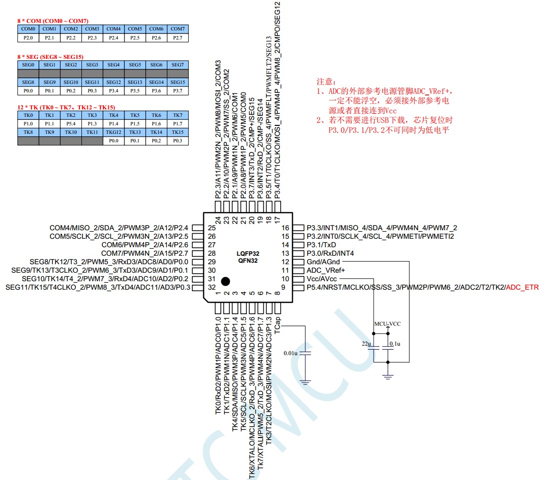

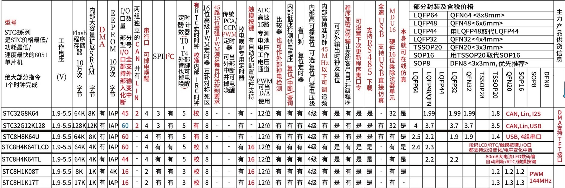

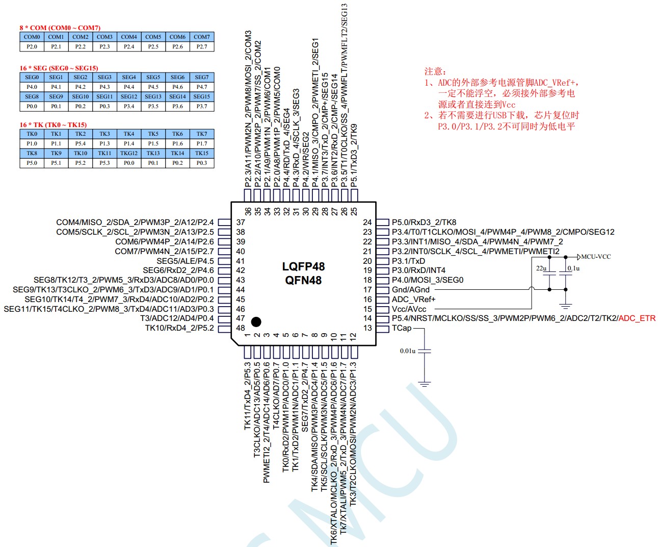

请问除了STC8H4K64TL,还有其他型号的单片机支持硬件支持驱动LED数码管(内部有寄存器)吗?  谢谢!
===STC8H4K64TL是 硬件80mA大电流自动刷新LED数码管显示
25474
发表于 2023-10-23 13:45:18 | 显示全部楼层
STC8H4K64TL-45I-LQFP32
STC8H4K64TL-45I-LQFP48
41
41
 楼主| 发表于 2023-10-23 14:03:44 | 显示全部楼层
只有STC8H4K64TL-45I-LQFP32  STC8H4K64TL-45I-LQFP48  这两个型号的单片机支持硬件支持驱动LED数码管,还有其他型号的单片机支持吗?
25474
发表于 2023-10-23 14:09:58 | 显示全部楼层
暂无

发表于 2024-3-1 11:51:08 | 显示全部楼层
请问,TSSOP20封装的,显示有4个SEG,这4个PIN脚能输出80mA电流吗?在某一时刻,这4个PIN脚中其中一个输出50mA,有可能吗?
25474
发表于 2024-3-1 18:01:03 | 显示全部楼层
COM         是   80mA;
Segment  是   20mA;
普通 I/O   是   20mA;
135
199
199
发表于 2024-3-4 11:29:29 | 显示全部楼层
谢谢。
那就是说,在某一时刻,单个LED二极管流过的最大电流,只能是20mA了吧,几路LED共同流过同一个COM端的最大电流别超过80mA,与此同时,建议整个MCU流过的电流不要超过60mA。因此流过同一个COM端的最大电流也就降低到60mA以下,比较安全。
