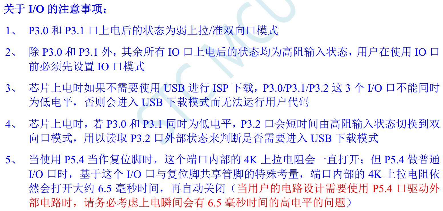

STC8H ,IO口不加下拉电阻,能不能让IO口默认为低电平?
看了一遍说明书,让IO口 初始为低电平的,只能说用下拉电阻。
有什么其他方法进行软件配置即可上电低电平?

发表于 2023-10-23 09:57:31 | 显示全部楼层
STC8H
没其他手段

发表于 2023-10-23 15:15:18 | 显示全部楼层
MCU上电后IO为高阻是最通用的默认方式,既然是高阻,则电平有外部电路决定,通常通过上拉(高)、下拉(低)电阻来决定上电时电平为高或低电平。

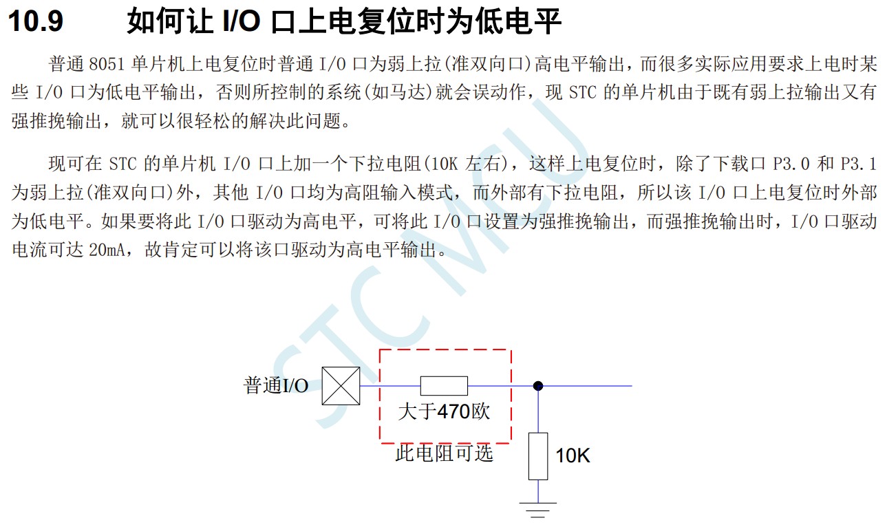

发表于 2023-12-21 09:18:54 | 显示全部楼层
好像没听说有配置的地方可以上电低电平的,,代码处理一下吧

发表于 2023-12-21 10:06:31 | 显示全部楼层
你这建议是错误的,是外部要加下拉电阻,如 100K

发表于 2023-12-21 10:54:35 | 显示全部楼层
但问题是 人说了是想从配置上实现,,,那么我的理解是不增加外部电路的情况下
如果说在程序上处理是不行的话,,,那就只能像是您说的这样增加硬件电路了。

发表于 2023-12-21 11:10:31 | 显示全部楼层
能不能让 I/O口 上电默认为低电平?
===就是上电为低电平,你外部加 100K ~ 20K 下拉电阻
能不能让 I/O口 上电默认为高电平?
===就是上电为高电平,你外部加 100K ~ 20K 上拉电阻
