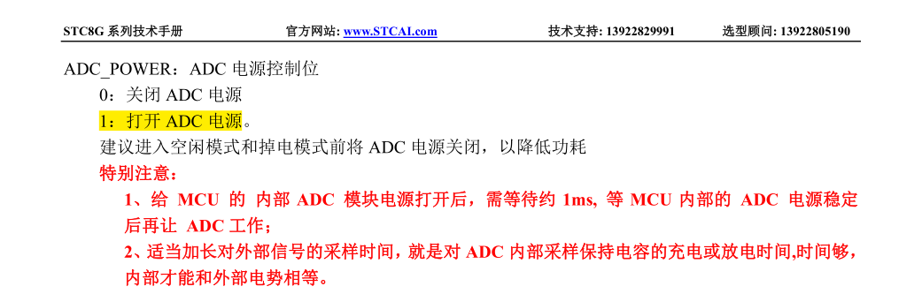

发表于 2023-10-23 12:17:24 | 显示全部楼层
ADC_CONTR = 0x00;   //即可关闭ADC模块,一定可以关闭。
再次打开ADC电源,要至少延时1ms再启动ADC转换,模拟电路需要一点时间稳定。
