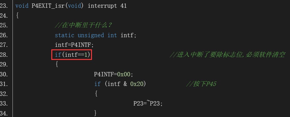

  22. void P4EXIT_isr(void) interrupt 41
  23. {
  24.         //在中断里干什么?
  25.         static unsigned int intf;
  26.         intf=P4INTF;
  27.         if(intf==1)                //进入中断了要除标志位,必须软件清空
  28.         {
  29.                 P4INTF=0x00;
  30.                 if (intf & 0x20)        //按下P45
  31.                 {
  32.                         P23=~P23;
  33.                 }
  34.
  35.         }
  36.
  37.
  38. }

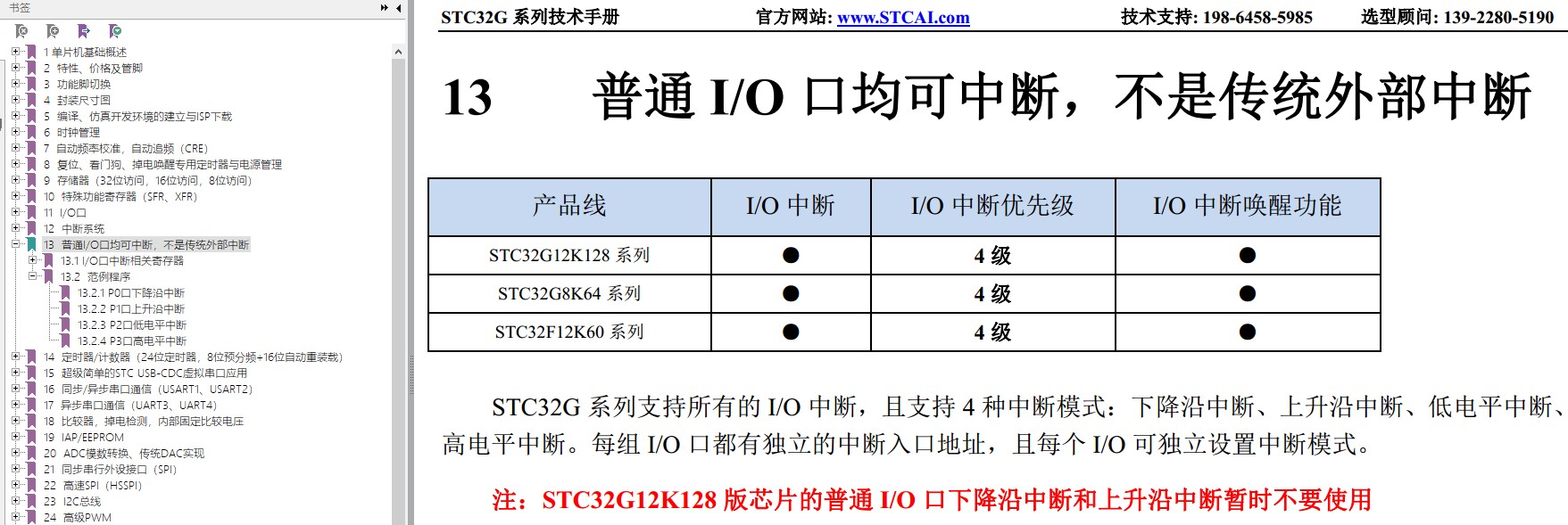

周一我们研发上班,你可以先参照下,STC8H4K64TL的演示程序,
STC32G8K64支持高、低电平中断,边沿变化
中断
STC32G12K128
支持高、低电平中断,不要用边沿变化中断
  • 打卡总天数:469

发表于 2023-10-23 13:45:44 | 显示全部楼层
把这行屏蔽掉试试:
或者改成:
  1. if(intf)

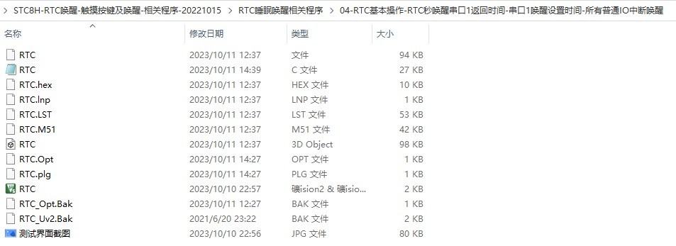

发表于 2023-10-23 14:06:11 | 显示全部楼层
乘风*** 发表于 2023-10-23 13:45
把这行屏蔽掉试试:
STC8所有普通IO口都支持外部中断的演示程序:
/*************        功能说明        **************
请先别修改程序, 直接下载"interrupt.hex"测试, 主频选择11.0592MHZ. 测试正常后再修改移植.
由于使用的中断号超过了31,所以KEIL编译器要拓展Keil的C代码中断号, 运行一下"拓展Keil的C代码中断号.exe"即可。
P0~P7所有IO中断测试程序.
P0.0~P0.7中断对应取反P1.0~P1.7输出指示。
P1.0~P1.7中断对应取反P0.0~P0.7输出指示。
P2.0~P2.7中断对应取反P4.0~P4.7输出指示。
P3.0~P3.7中断对应取反P4.0~P4.7输出指示。
P4.0~P4.7中断对应取反P2.0~P2.7输出指示。
P5.0~P5.7中断对应取反P4.0~P4.7输出指示。
P6.0~P6.7中断对应取反P7.0~P7.7输出指示。
P7.0~P7.7中断对应取反P6.0~P6.7输出指示。
由于IO有限, 本例子只设置了P0.0~P0.7和P2.0~P2.7的中断, 中断函数分别取反P1.0~P1.7和P4.0~P4.7来指示进入中断.
用户可以根据例子随意设置自己需要的IO中断.
主函数取反P3.3输出一个大约4KHz方波信号, 方便用户测试.
STC8-所有普通IO的中断.rar (61.98 KB, 下载次数: 234)
  • 打卡总天数:411
  • 最近打卡:2026-07-22 11:32:48
7972
17029
发表于 2023-10-23 14:08:18 | 显示全部楼层
STC32所有普通IO口都支持外部中断的演示程序:
请先别修改程序, 直接下载"Objects"里的"interrupt.hex"测试, 主频选择11.0592MHZ. 测试正常后再修改移植.
由于使用的中断号超过了31,所以KEIL C251编译器要拓展Keil的C代码中断号, 运行一下"拓展Keil的C代码中断号.exe"即可。
P0~P7所有IO中断测试程序.
STC32系列-所有普通IO的中断.rar (56.77 KB, 下载次数: 257)
