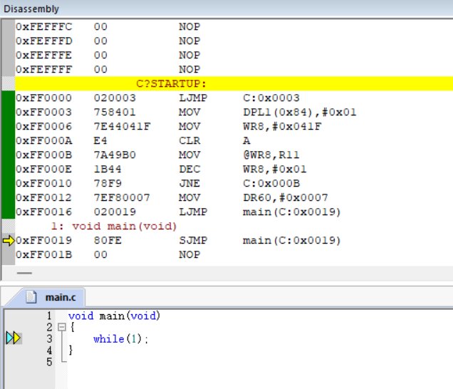

现在使用STC32G的芯片,为了沿用现行的boot方式,需要把C?STARTUP的地址改为其他值,比如0x2000,0xFF2000。在C51中,很简单,直接修改STARTUP.A51文件就可以了。但是在C251里,没有找到类似的文件,但是仿真时看到这个地址。
现在请教大家怎样修改这个地址?

Keil C251 子目录下面有
START251.A51 (7.61 KB, 下载次数: 83)

感谢,可以通过这个文件解决这个问题。
