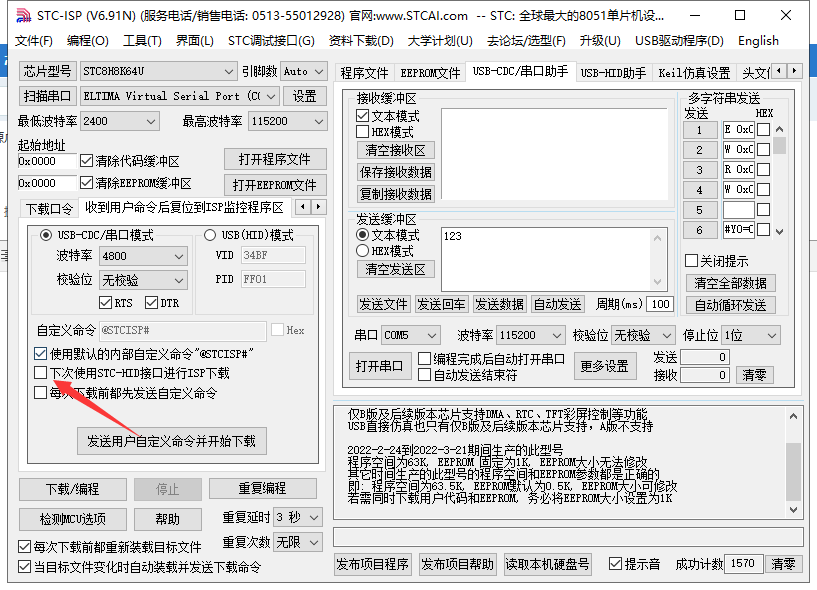

楼主,请问我操作为何卡在清除编程器中的用户数据这一步了?提示正在等待HID-ISP。
1342
7841
7841
 楼主| 发表于 2023-4-22 01:01:45 | 显示全部楼层
QIU*** 发表于 2023-4-21 23:21
楼主,请问我操作为何卡在清除编程器中的用户数据这一步了?提示正在等待HID-ISP。 ...
这个勾勾去掉
