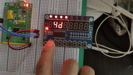

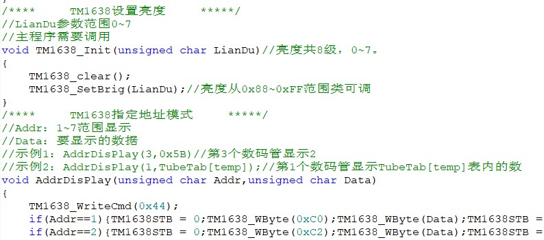

虽然懂得那么一丢丢,不过还是想把自己的常用到的一些调试程序的方法分享出来,附件
有完整的工程例子,包含TM1638.c和TM1638.h文件以及使用方法分享出来。

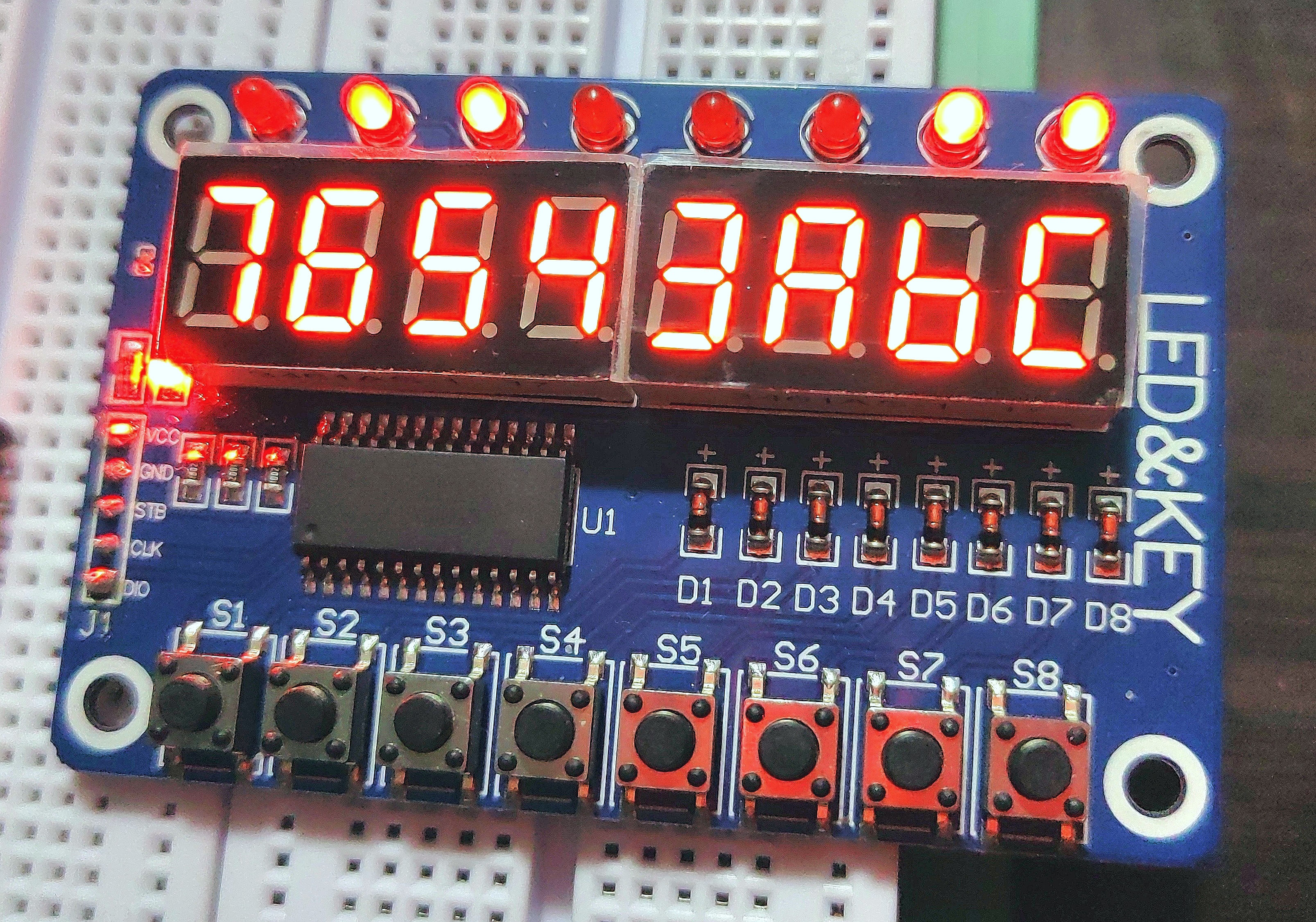

童鞋们可以用到这个模块↓↓做流水灯测试,指示灯程序,数码管显示,不仅能显示还能同
时读取按键信息(读取8个按键)。
超级实用的调试程序的方法!
在主程序中只需要以下简单5条语句即可完美使用这个模块。模块只需要占用MCU的3个端口,
很好的节省端口!
附件除了包含完整工程外还包含了芯片手册,模块相关资料。
TM1638_Init(5);
TM1638_SetBrig(LianDu);
AddrDisPlay(SMG_WEI,TubeTab[Tube]);
LED_Port(TM1638_TubeAddrTab[LED_Num],LED_SW);
KeyNum=TM1638_keyscan();
程序注释清楚,附带示例语句,方便初学者直接调用!

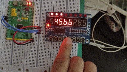

亮度控制::

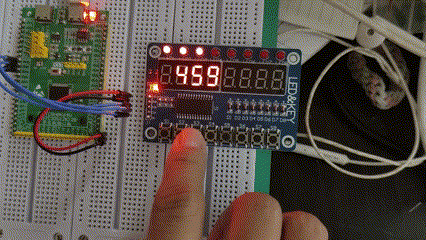

LED控制:
数码管控制:
