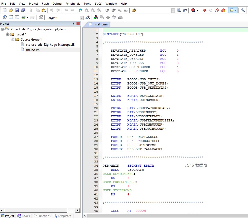

// STC32G12K128的汇编程序调用USB-CDC库产生USB-CDC虚拟串口通信程序的主程序
$INCLUDE(STC32G.INC)
    DEVSTATE_ATTACHED       EQU     0
    DEVSTATE_POWERED        EQU     1
    DEVSTATE_DEFAULT        EQU     2
    DEVSTATE_ADDRESS        EQU     3
    DEVSTATE_CONFIGURED     EQU     4
    DEVSTATE_SUSPENDED      EQU     5
    EXTRN   ECODE(USB_INIT?)
    EXTRN   ECODE(USB_OUT_DONE?)
    EXTRN   ECODE(USB_SENDDATA?)
    EXTRN   EDATA(DEVICESTATE)
    EXTRN   EDATA(OUTNUMBER)
    EXTRN   BIT(BUSBFEATUREREADY)
    EXTRN   BIT(BUSBINBUSY)
    EXTRN   BIT(BUSBOUTREADY)
    EXTRN   XDATA(USBFEATUREBUFFER)
    EXTRN   XDATA(USBINBUFFER)
    EXTRN   XDATA(USBOUTBUFFER)
    PUBLIC  USER_DEVICEDESC
    PUBLIC  USER_PRODUCTDESC
    PUBLIC  USER_STCISPCMD
    PUBLIC  USB_OUT_CALLBACK?
?ED?MAIN    SEGMENT EDATA               ;定义数据段
    RSEG    ?ED?MAIN
USER_DEVICEDESC:
    DS      4
USER_PRODUCTDESC:
    DS      4
USER_STCISPCMD:
    DS      4
    CSEG    AT  0000H
    LJMP    RESET                       ;复位跳转
?PR?MAIN    SEGMENT CODE                ;定义代码段
    RSEG    ?PR?MAIN
RESET:
    MOV     R0,#7FH
    CLR     A
CLEARRAM:
    MOV     @R0,A
    DJNZ    R0,CLEARRAM
    MOV     DR60,#0100H
    MOV     WTST,#00H
    MOV     CKCON,#00H
    SETB    EAXFR
    CLR     A
    MOV     P0M0,A
    MOV     P0M1,A
    MOV     P1M0,A
    MOV     P1M1,A
    MOV     P2M0,A
    MOV     P2M1,A
    MOV     P3M0,A
    MOV     P3M1,A
    MOV     P4M0,A
    MOV     P4M1,A
    MOV     P5M0,A
    MOV     P5M1,A
    MOV     P6M0,A
    MOV     P6M1,A
    MOV     P7M0,A
    MOV     P7M1,A
    MOV     DR0,#0
    MOV     USER_DEVICEDESC,DR0
    MOV     DR0,#0
    MOV     USER_PRODUCTDESC,DR0
    MOV     WR0,#WORD2 TAB_STCISPCMD
    MOV     WR2,#WORD0 TAB_STCISPCMD
    MOV     USER_STCISPCMD,DR0          ;初始化不停电下载复位命令
    ECALL   USB_INIT?                   ;初始化USB模块
    SETB    EA
WAITUSBCFG:
    MOV     R11,DEVICESTATE             ;等待USB配置完成
    CJNE    A,#DEVSTATE_CONFIGURED,WAITUSBCFG
MAIN:
    JMP     MAIN
;函数功能:USB-CDC串口接收数据的回调函数
;函数描述:回调函数由USB中断在接收到串口数据时自动调用
;          回调函数处理完成串口数据后需要返回1
;函数返回:返回1:USB中断服务程序自动完成后续的收尾工作
;          返回0:USB会暂停接收串口数据,直到用户自行调用
;                 usb_OUT_done()函数后USB才会重新恢复接收数据
;注意事项:当函数返回1时用户无需调用usb_OUT_done()
;          只有返回0时才需要调用usb_OUT_done()进行手动收尾
;          强烈建议usb_OUT_callback返回1
USB_OUT_CALLBACK?:                       ;实现USB回调函数
    MOV     WR0,#WORD2 USBOUTBUFFER
    MOV     WR2,#WORD0 USBOUTBUFFER
    MOV     R6,#00H
    MOV     R7,OUTNUMBER
    ECALL   USB_SENDDATA?               ;数据原路返回
    SETB    C                           ;返回1
    ERET
TAB_STCISPCMD:
    DB      "@STCISP#",0
    END

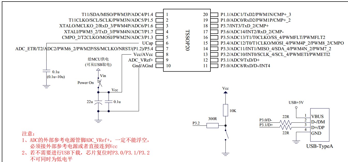

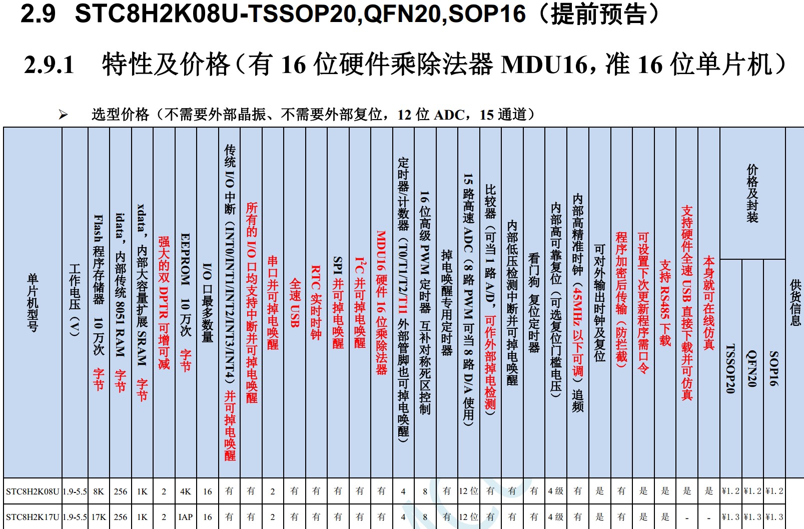

发表于 2023-10-20 17:18:04 | 显示全部楼层
全面进入 USB-1T-8051 时代了
STC8H2K08U-48MHZ-TSSOP20,RMB <=1.2
STC8H2K08U-48MHZ-SOP16,RMB <=1.2
STC8H2K17U-48MHZ-TSSOP20,RMB <=1.3
STC8H2K17U-48MHZ-SOP16,RMB <=1.3
硬件USB支持 仿真/下载, RTC 实时时钟
真12位ADC, 16位高级PWM新增硬件移相功能
===已完成最后版图设计,主频仿真达到48MHz
