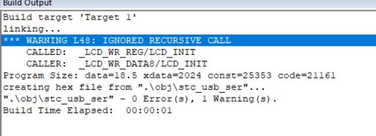

乘风*** 发表于 2023-10-19 17:57
串口发送可以考虑用队列模式,在中断里发送。
帮给工程看一下,这个报错怎么都找不到问题,怎么才能消除掉?
这是:0错误,1警告;可以了,不要吹毛求疵  发表于 2023-10-30 18:33
