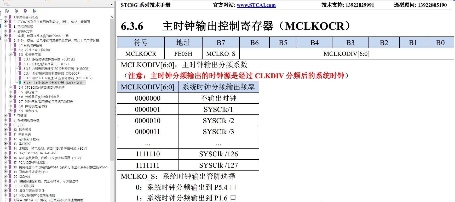

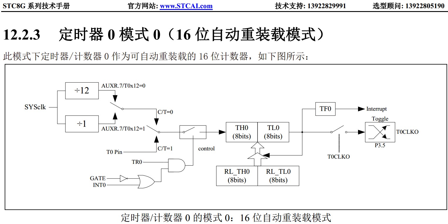

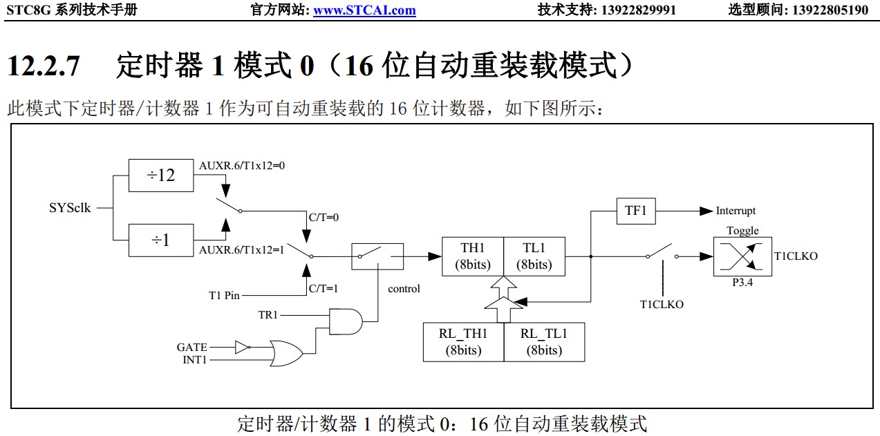

想法就是违背芯片设计思想的,
有 MCLKO,
有 T0CLKO,
有 T1CLKO,
===这三个输出时钟是不需要产生中断的 !!!
为何还要中断干预的 PCA/CCP 输出时钟 !!!
