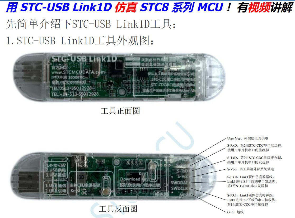

发表于 2023-10-19 11:11:14 | 显示全部楼层
USB转TTL仿真就是串口仿真,参考串口仿真STC8系列视频演示的操作流程即可
https://www.stcaimcu.com/forum.p ... &extra=page%3D1

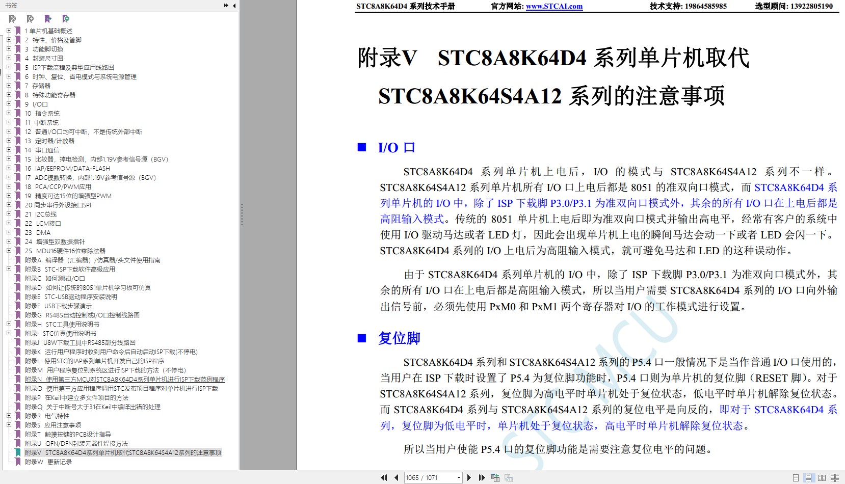

发表于 2023-10-19 12:30:14 | 显示全部楼层
8A8K32S4A12  可以顺利的仿真  这个8a8k64d 就不行,isp 可以找到64d 但是keil 就是不能仿真
  • 打卡总天数:4
  • 最近打卡:2026-02-05 08:34:16
78
78
发表于 2023-10-19 12:30:57 | 显示全部楼层
两位大神 有没有替换8A8K32S4A12 的型号  并且可以顺利的通过 串口仿真的

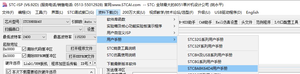

发表于 2023-12-26 19:55:13 | 显示全部楼层
woshi*** 发表于 2023-10-19 12:30
8A8K32S4A12  可以顺利的仿真  这个8a8k64d 就不行,isp 可以找到64d 但是keil 就是不能仿真 ...
有一个问题,,你是不是下载了仿真芯片之后没有断电呢0.0  STC8AD4 仿真没问题的0.0
