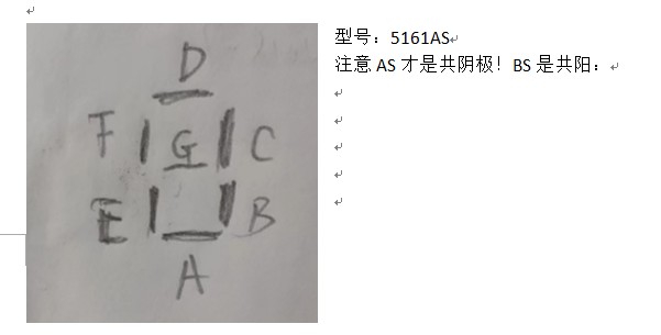

亲们,前面的11集我还好,一直是默默的看视频,做实验:
今天我开始搞数码管:
当然正常是这样的:
截图202310181857248697.jpg 或者是: 截图202310181858127498.jpg
但是我买到的是这样的:
截图202310181859042667.jpg 搞了好久,有点破译密码的感觉,其实布丁哥哥讲的好清晰,结果我浪费了2个小时猜想LED分布!发出来给大家提醒一下!

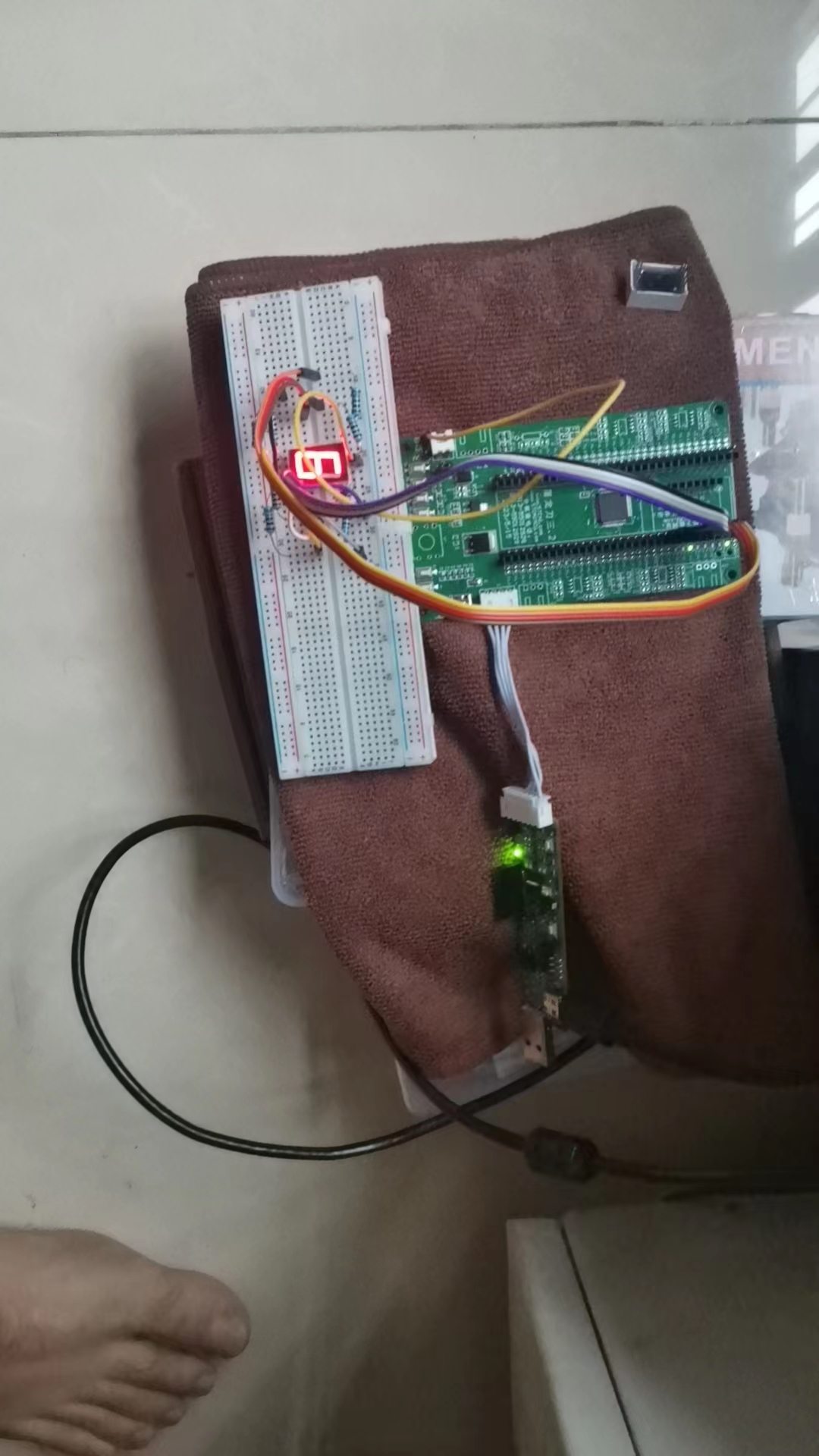

发表于 2023-10-18 19:08:11 | 显示全部楼层
截图202310181906265091.jpg   这个直接跟着布丁橘长写的,在STC32G12K128下可以正常运行3小时不死机
