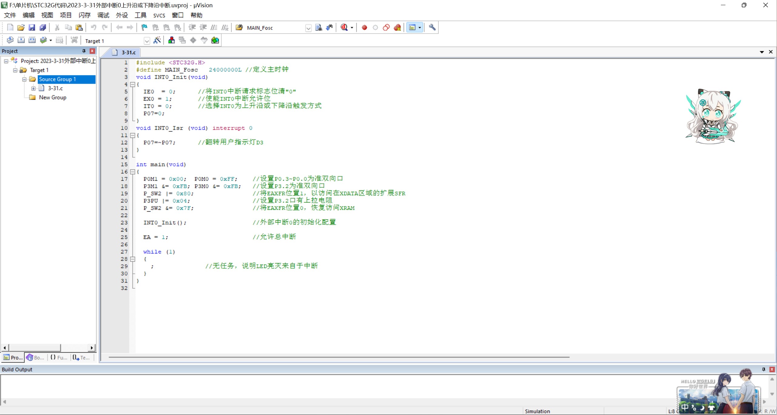

#include <STC32G.H>
#define MAIN_Fosc                24000000L        //定义主时钟
void INT0_Init(void)
        IE0  = 0;             //将INT0中断请求标志位清"0"
        EX0 = 1;             //使能INT0中断允许位
        IT0 = 0;                   //选择INT0为上升沿或下降沿触发方式
        P07=0;
void INT0_Isr (void) interrupt 0
        P07=~P07;             //翻转用户指示灯D3
int main(void)
        P0M1 = 0x00;        P0M0 = 0xFF;          //设置P0.3~P0.0为准双向口
        P3M1 &= 0xFB;        P3M0 &= 0xFB;          //设置P3.2为准双向口
        P_SW2 |= 0x80;                            //将EAXFR位置1,以访问在XDATA区域的扩展SFR
        P3PU |= 0x04;                 //设置P3.2口有上拉电阻
        P_SW2 &= 0x7F;                            //将EAXFR位置0,恢复访问XRAM
        INT0_Init();                  //外部中断0的初始化配置
        EA = 1;                                    //允许总中断
  while (1)
                ;              //无任务,说明LED亮灭来自于中断
尝试了一下外部中断
尝试了一下外部中断
