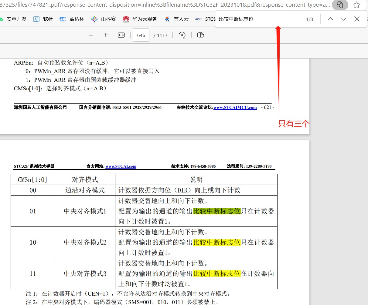

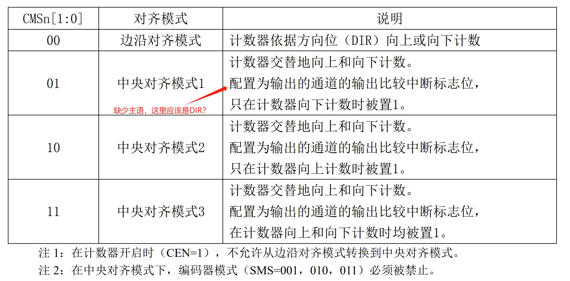

在手册601页,这个部分第一次读可能会有点理解歧义,开始我还以为有一个单独的标志位来标识这个输出。
所以我觉得还是把这个主语加上比较好

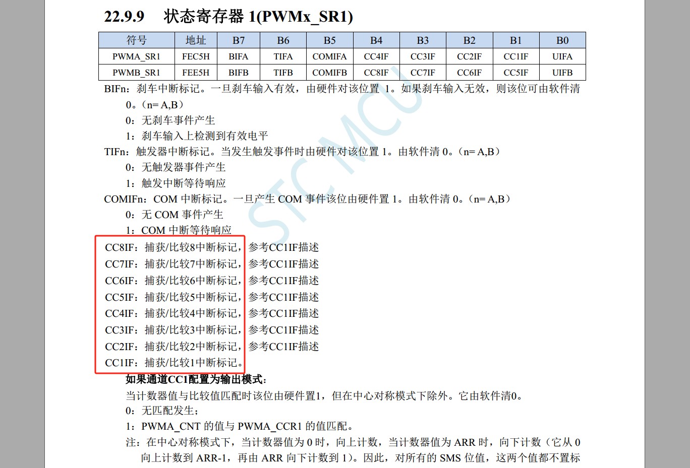

如果理解为这里没有主语,或者猜测主语是DIR
那您可能理解错了,如下图
这句话的主语是“中断标志位”,只不过前面加了一些定语而已
数据手册中不免还有不少问题,我们会尽量完善手册
最后感谢您的反馈!

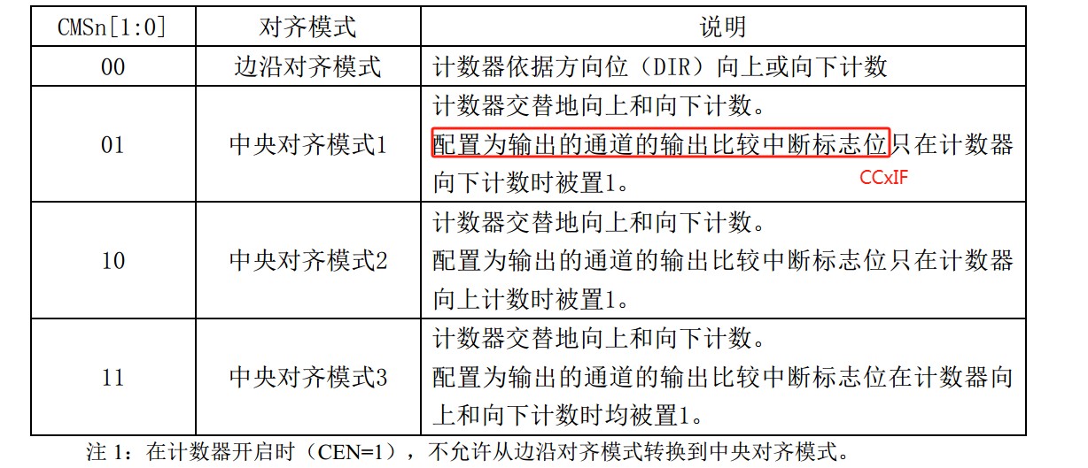

那么这个中断标志位是指这个CCxIF嘛?
如果是的话,这一句话这么写是否更容易理解一些?
“配置为输出的通道的输出比较中断标志位CCxIF,只在计数器向上计数时被置1。”
因为这个名词在整个文档里面搜不到,挺容易糊涂的。
是的,是指CCxIF [attachimg]24572[/attachimg]  详情 回复 发表于 2023-10-19 18:01

是的,是指CCxIF
后续手册手册修改,会在这里直接说明为CCxIF
