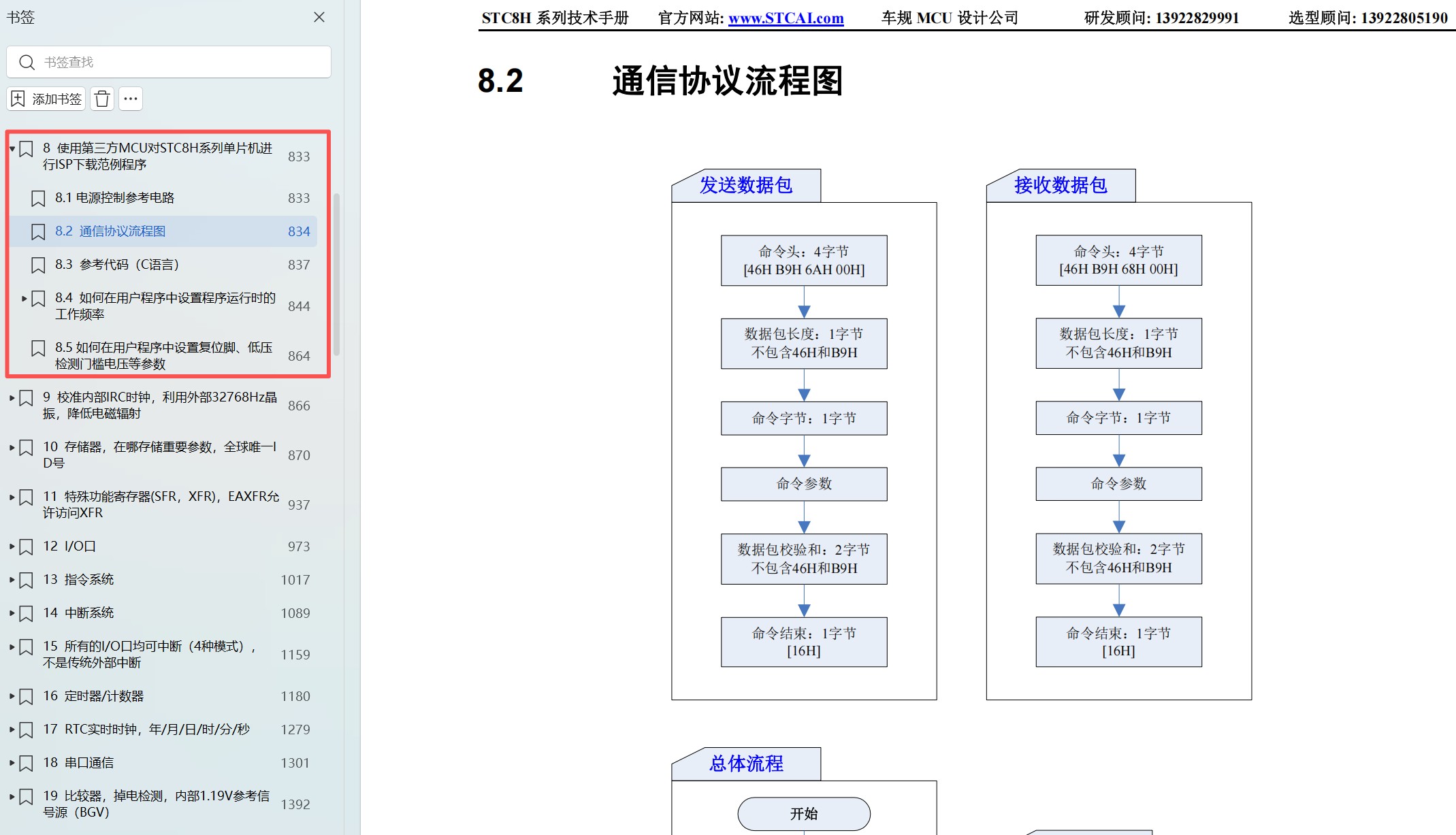

官方例程中的ISP程序与上位机之间的通信协议有完整的手册吗?

8H规格书里面有相关介绍
最新版本规格书下载地址:https://www.stcai.com/cp_stc8hxl
