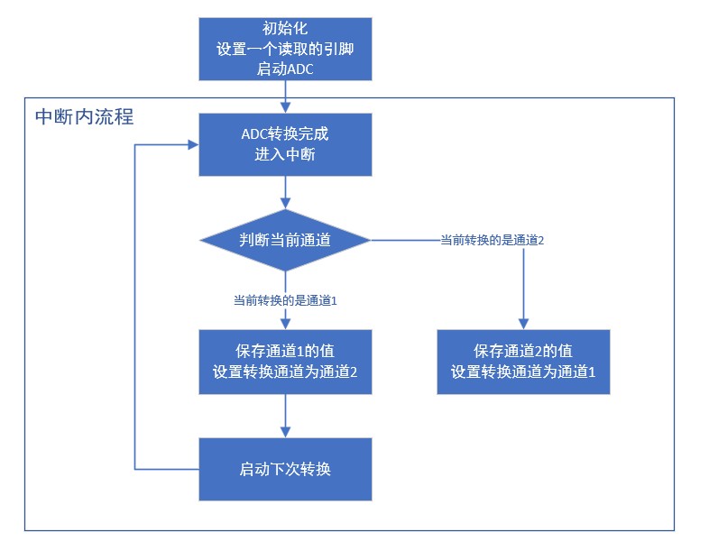

我是在中断里读值并更改通道的,但是好像更改通道没有成功。
代码:
                ADC_CONTR &= 0xf0;                                                //清空通道
                ADC_CONTR |= ADC_CH12;                                        //选择通道电池
                ADC_CONTR &= ~ADC_FLAG;                                        //清完成标志//清中断标志~0x20;
                ADC_CONTR |= ADC_START;                 //继续AD转换
                ADC_CONTR |= ADC_CH13;                                        //选择通道电机
还有需要注意的地方吗?
每次转换只能转换一个通道,所以在中断里面需要先判断当前转换的通道,再设定下一个转换的通道 [attachimg]24410[/attachimg]  详情 回复 发表于 2023-10-17 14:05
你的转换如果不成功的话,可以试一下官方的程序模板
根据你的程序来看,你似乎缺少了打开ADC电源的部分
8317
17932
