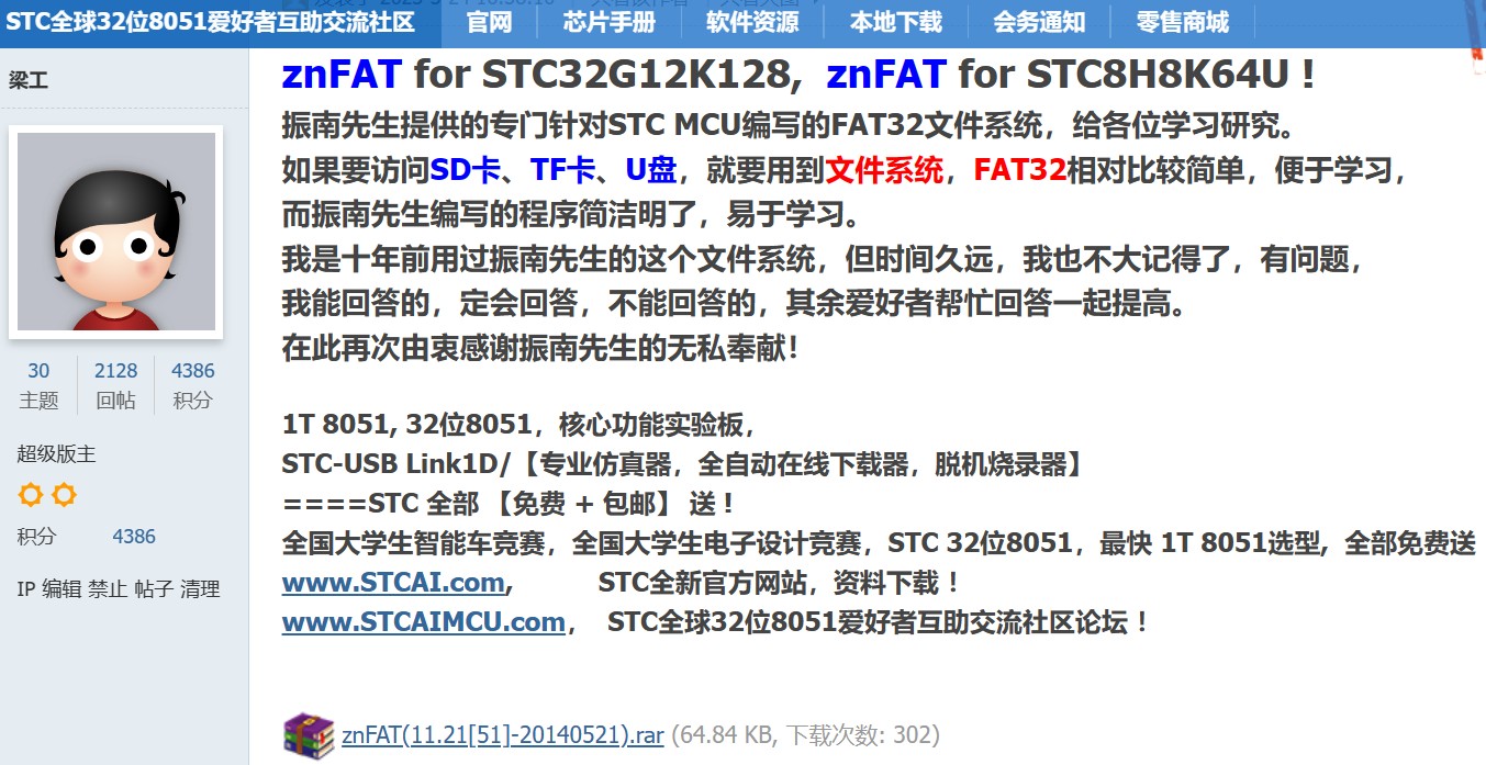

发表于 2023-10-17 09:36:33 | 显示全部楼层
1A, STC8H8K64U实验箱有 USB的 U盘程序
1B, STC32G12K128实验箱有 USB的 U盘程序
深圳国芯人工智能有限公司-实验箱 (stcai.com)
1A, STC8H8K64U实验箱有 USB的 U盘程序: 第65个参考程序
1B, STC32G12K128实验箱有 USB的 U盘程序: 第74个参考程序
