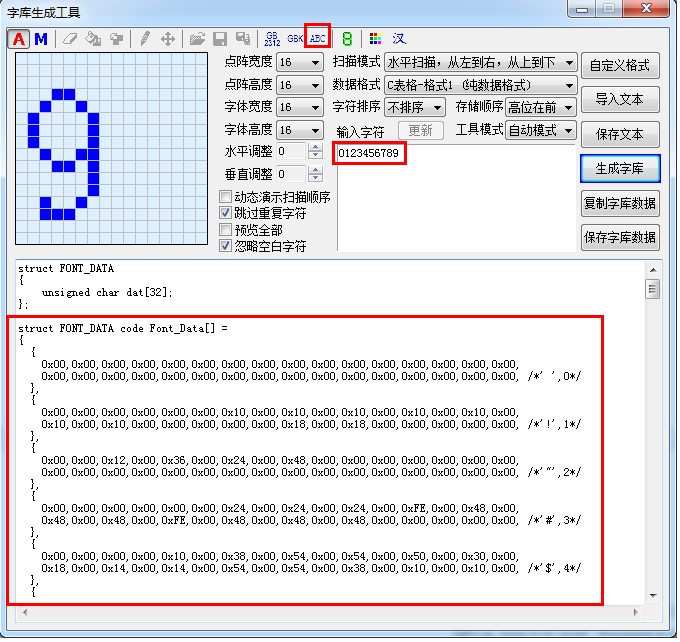

哥们,能知道你的字符是用什么软件生成的吗?我怎么也找不到能生成和你的字符一样的软件 比如这个 ASCII8x16[]
那是十几年前就用的字库了,我都记不清是用什么软件做的,当时好多软件都可以做。 现在,我们的下载软件AIapp-ISP-v6.95N已经集成了字库生成工具和图片取模工作: [attachimg]98725[/attachimg] [attachimg]98726[  详情 回复 发表于 2025-5-15 10:05

哥们,能知道你的字符是用什么软件生成的吗?我怎么也找不到能生成和你的字符一样的软件 比如这个 ASCII8x1 ...
现在,我们的下载软件 ...
这个字库软件我知道,主要是你的那个字体看起来比较舒服,在OLED上面显示更好看,没什么菱角,所以想了解下用的是什么软件生成的,我是换了好几种软件都生成不了一样的代码。实在记不得就算了。
可以直接拿去用的。  详情 回复 发表于 2025-5-15 15:12

罗程*** 发表于 2025-5-15 14:26
这个字库软件我知道,主要是你的那个字体看起来比较舒服,在OLED上面显示更好看,没什么菱角,所以想了解 ...
可以直接拿去用的。
