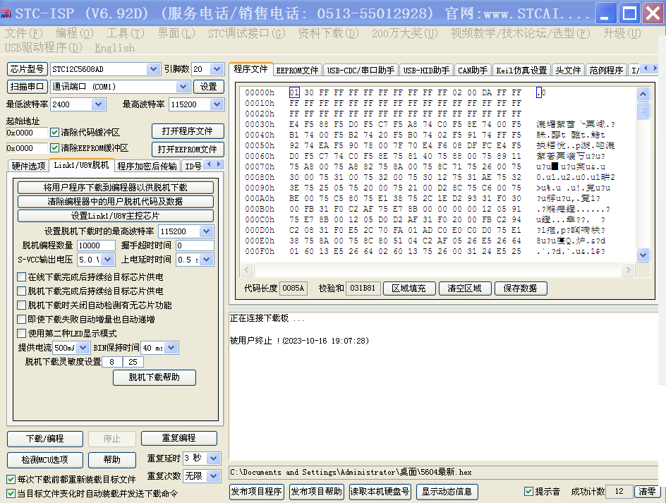

发表于 2023-10-16 16:52:51 | 显示全部楼层
请提供一下用STC-ISP V6.92D和U8W-Mini的烧入界面,以上截图还是V6.88D

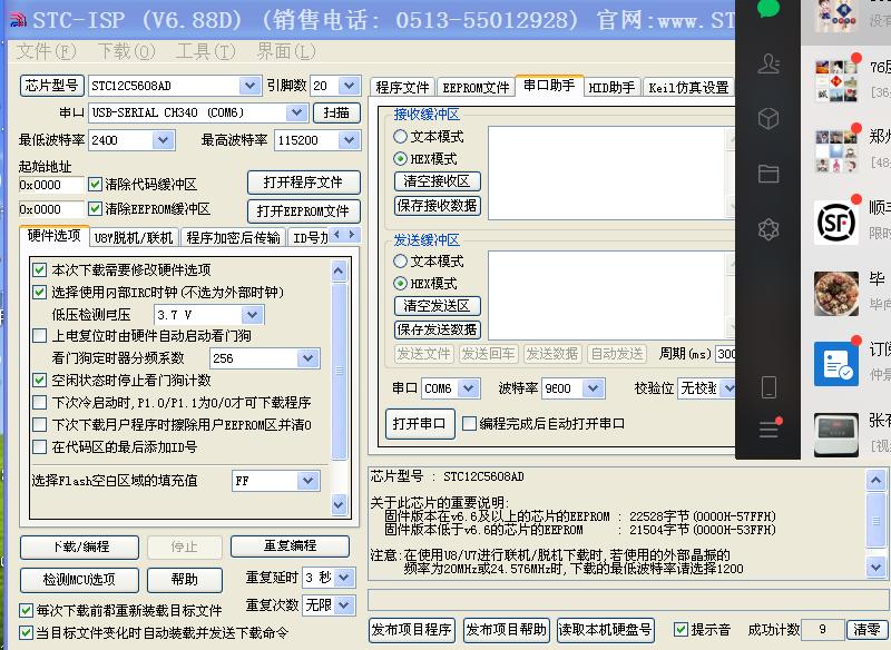

发表于 2023-10-16 19:01:52 | 显示全部楼层
我估计楼主要设置为跑外部时钟,你BOM清单上有要求焊接外部晶振 ?
这个勾,去除,再重新烧录

发表于 2023-10-16 19:10:47 来自手机 | 显示全部楼层
以下是6.92界面。
楼主有操作失败时V6.92 ISP软件界面的截图吗?  详情 回复 发表于 2023-10-17 10:35

发表于 2023-10-17 10:21:14 | 显示全部楼层
JU*** 发表于 2023-10-16 19:10
以下是6.92界面。
串口通讯板烧录时的设置,跟U8W烧录时使用的STC-ISP软件版本,以及界面设置是否一样的?

发表于 2023-10-17 10:35:57 | 显示全部楼层
以下是6.92界面。

发表于 2023-10-17 19:36:55 来自手机 | 显示全部楼层
两个版本见面图上面都有。U8的是最新的6.92
串口的一直是那个版本,就没有升级过。两种都提示烧录成功。但是用串口的测试没问题。用U8的就是在80度左右快速闪烁显示R5.5,并且输出端来回跳
