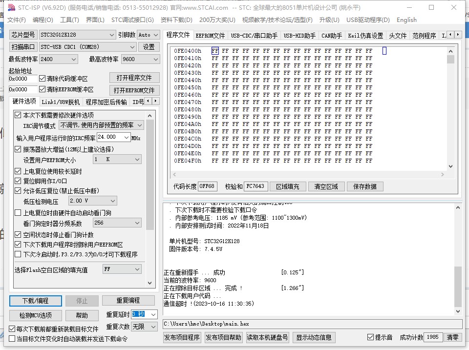

下载失败
  • 打卡总天数:4
  • 最近打卡:2024-08-26 19:28:38
99
99

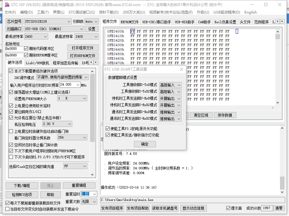

发表于 2023-10-16 11:37:43 | 显示全部楼层
波特率用2400可以下载了     制作配置如图   高速率还是不行
