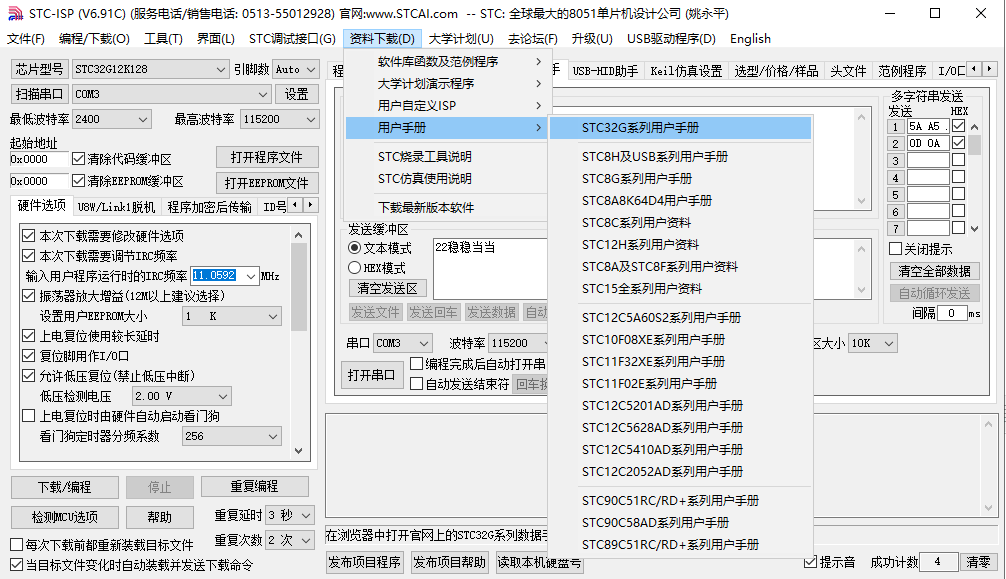

用最新的 STC-ISP 烧录软件/辅助开发工具包 下载 最新的数据手册

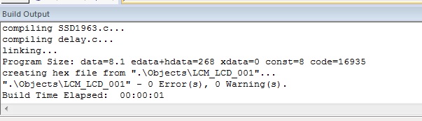

多谢管理员的耐心解答和提供的资料,我下载了新的数据手册,但对比之下关于软件设置这部分与老的数据手册并无出入,我就是按照手册的指引进行设置的,我的问题或者说我不理解的是我的程序为什么不能在code rom size的large或huge这两种模式下运行,而只能在medium或compact这两种模式下正常运行,如此模式下是否就只能使用64K内存了?以下是我的程序编译的截图,请管理员帮忙看看哪里有问题:

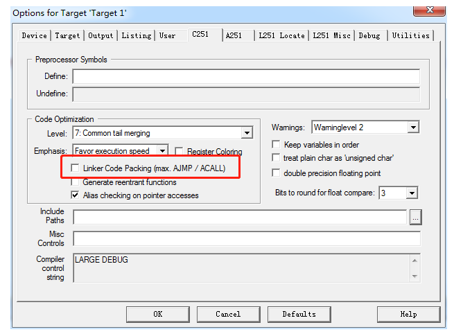

请问你的项目设置中,下面的这个选项有打上勾吗?
如果勾选了上面的,编译器会使用AJMP和ACALL代替LJMP和LCALL,
那代码就只能在2K范围内跳转,也就是Code Rom Size只能选择
Small、Medium或者Compact模式,如下图:
