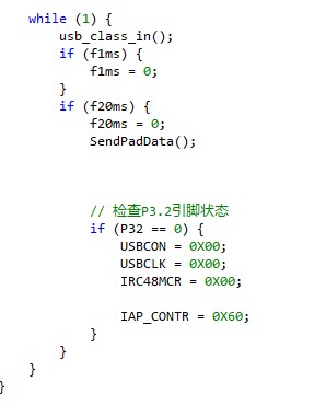

我在主循环里直接加这一句,刷完新程序会自动运行,不会出什么问题吧,小白不太懂

发表于 2024-2-5 15:56:03 | 显示全部楼层
截图202402051554543380.jpg 直接加在主循环里可以吗,不会出什么bug吧,小白不太懂,现在程序刷完自动运行了

发表于 2024-5-21 06:50:25 | 显示全部楼层
这种好像不能运行主程序了

发表于 2024-5-21 07:01:49 | 显示全部楼层

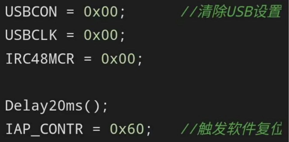

请问一下,有没有usb运行时软复位的例程?我现在在程序里加上这一段后下载口一直显示hid模式,退不出去了

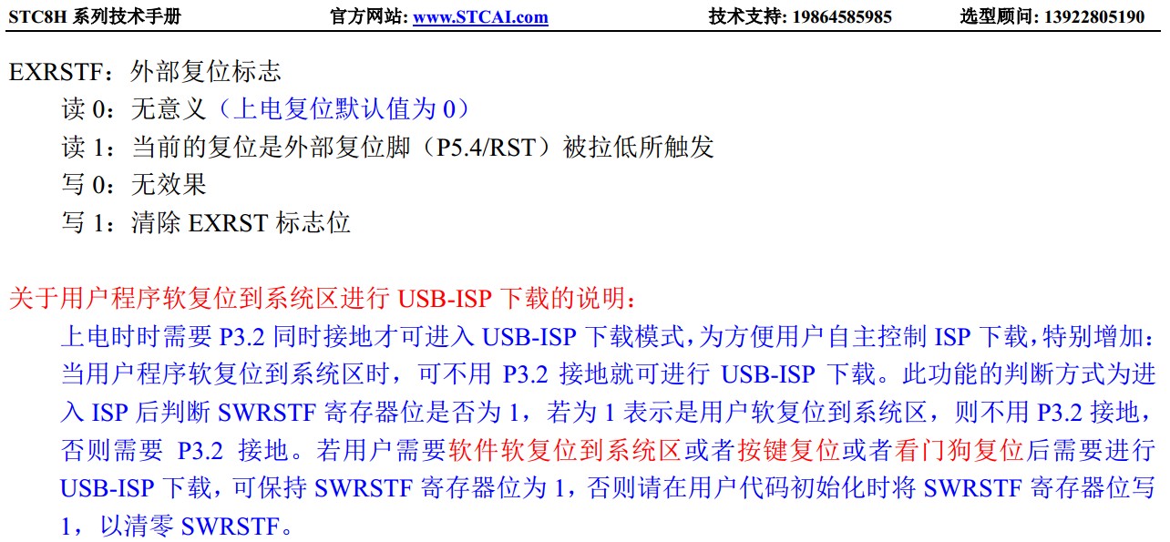

 楼主| 发表于 2024-5-21 07:44:25 | 显示全部楼层
865
25122
 楼主| 发表于 2024-5-21 07:46:06 | 显示全部楼层

发表于 2024-5-30 10:58:38 | 显示全部楼层
jw*** 发表于 2024-5-21 07:01
请问一下,有没有usb运行时软复位的例程?我现在在程序里加上这一段后下载口一直显示hid模式,退不出去了 ...
要加接收端点然后触发软复位,我这么弄的

发表于 2024-5-30 16:09:33 | 显示全部楼层
爱吃*** 发表于 2024-5-30 10:58
要加接收端点然后触发软复位,我这么弄的
请问如何操作?
