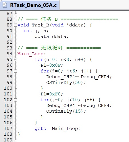

(6)本文范例的任务B是一个P1端口的LED灯闪烁,任务的程序如下图:
其中第96行和第101行是P1端口的左右各4个LED灯交替闪烁的视觉效果,第97行到第100行(100毫秒方波)和第102行到第105行(30毫秒方波)是供逻辑分析仪显示的通道4信号。

(10)本文范例二的任务A与任务B与范例1的相同,只是在任务B的主循环中加上关闭和打开总中断EA的语句,以观察EA对RTOS系统运行的影响。任务B的程序如下图:
其中第95行和第103行分别为关闭和打开总中断EA,第94行和第102行是将EA的状态显示逻辑分析仪的第1通道上,高电平为EA=1,低电平EA=0。

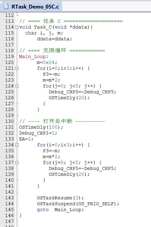

(14)本文范例三的任务A与范例1的相同,只是在任务B的主循环中加上关闭总中断EA和在任务C中打开总中断EA的语句,以观察EA对RTOS系统任务调度的影响。其中任务B的程序如下图:
其中第100行和第101行在任务B中断关闭总中断。任务C的程序如下图:
范例三任务C将6个跑马灯程序分为两半,在其中第132行到133行打开总中断EA。图中第131行休眠延时程序是为了在逻辑分析仪上产生一个打开EA的时间信号。

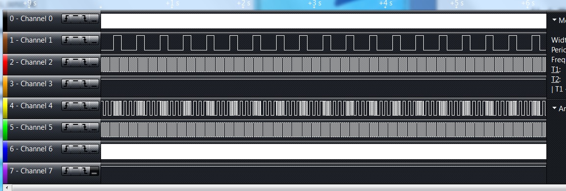

(15)下图是范例三运行时的逻辑分析仪截图:
对比范例二,可以看出在任务C中打开总中断EA并不影响任务C的执行和任务调度。
在任务B循环中关闭总中断EA,导致任务B要循环三次关闭三次总中断EA才能挂起自己,将任务控制权交给任务C去执行,因此也不影响任务B的执行和任务调度。
(16)结论:对于挑战者x51移植版V3.30,用户可以在不同的任务里自由地关闭和打开总中断,对非系统中断进行控制,不影响任务的执行和任务的调度。

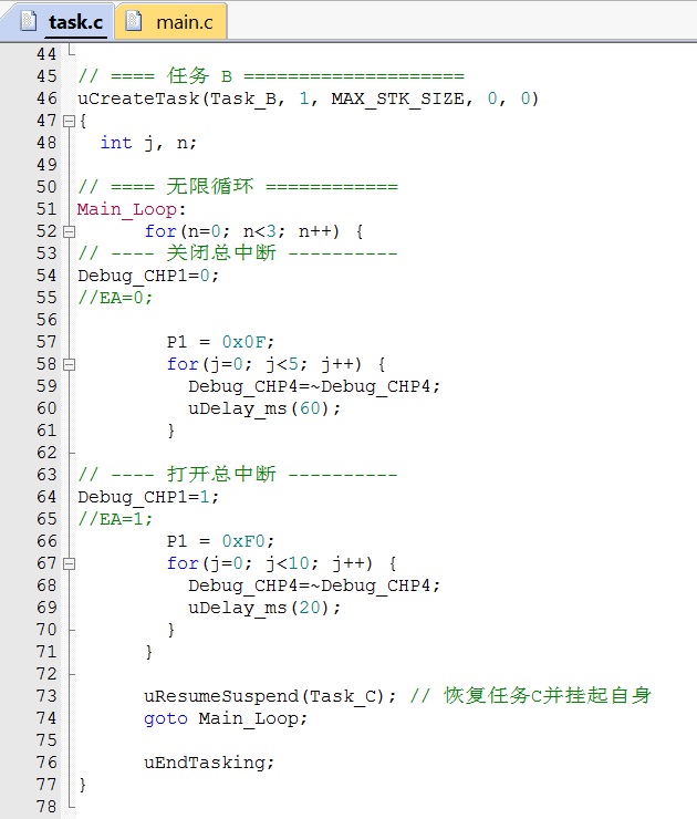

八、 对CosyOS V2.3.1系统用范例二测试的结果
(24)“CosyOS是一款来自中国的开源实时操作系统,最大亮点是所有内核全局不关总中断(零中断延迟)。”
由于CosyOS编程难以掌握,所以笔者就对“CosyOS  移植到STC8H单片机的测试程序”(见附件)按照范例二的内容进行了修改,然后进行了测试。
首先将任务B中的关闭/打开总中断EA的语句注释后进行测试:
其中第55行关闭总中断EA=0被注释,第65行打开总中断EA=1被注释。对于CosyOS系统,总中断在系统开始运行时就已经被系统打开了,在第55行和第65行程序被注释的情况下,对本文范例二的测试结果如下图:
可以看到在通道1的EA=0到EA=1之间,通道4信号有5个60毫秒的翻转,与上面的程序第58行到第61行程序相对应
下图是将EA=0附近的信号放大了看:
其中各个通道信号正常。
(25)将第55行和第65行程序的注释去掉后整体的信号如下:
从图中可以看出,从执行第55行程序关闭总中断EA=0那一刻起,通道4的任务B信号异常:原本5个60毫秒的翻转变成了1个通道1上的信号异常,说明第65行打开总中断EA=1程序很快就被执行,之前第64行程序将通道1设置为高电平。
由于总中断EA被关闭的时间很短,所以通道6的定时器3中断没有受到影响照常发生。
(26)将上面逻辑分析仪的信号在第55行程序EA=0附近放大截屏如下:
1)从通道4任务B信号可以看到当EA=0后,上面程序中的第60行“uDelay_ms(60);”的休眠60毫秒的程序被错误地忽略了4次每个循环时间仅仅是“3微秒”
2并且循环5次(5x3=15微秒)后,就执行第65行打开总中断EA=1的语句,使得通道1的信号变高了
3)不仅如此,当总中断打开后,在执行第66行程序前,额外地插入了一个第60行的“uDelay_ms(60);”的休眠60毫秒的程序
这些情况说明:用户程序根本不能关闭总中断,一旦关闭,就会产生异常,有些系统语句(如uDelay_ms)会被忽略,用户程序得不到正确执行。
(27)结论:对于CosyOS系统用户不能够自由地关闭总中断,关闭总中断将会导致RTOS系统异常。
换言之,对于CosyOS,虽然其系统本身不会关闭总中断,但也不允许用户编程关闭总中断。
(28)猜测:产生上面奇异现象的原因可能与CosyOS采用硬件中断模拟“软中断”指令,并且对“软中断”指令建立防止重入的队列有关。
