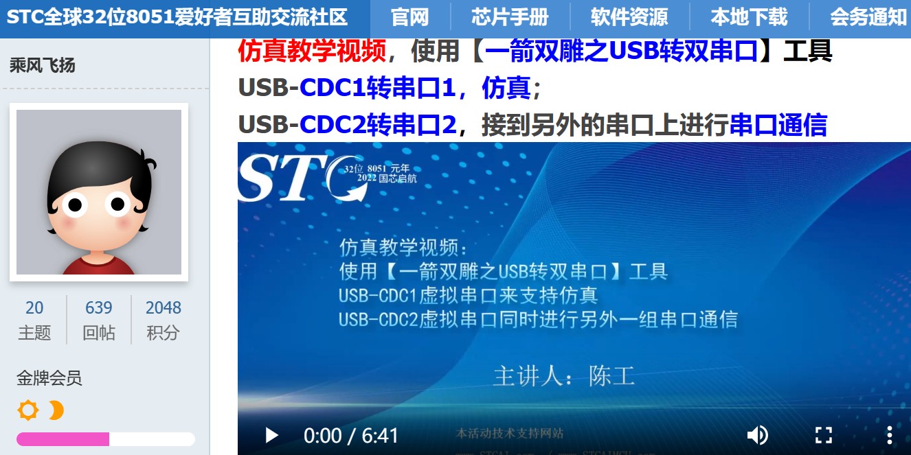

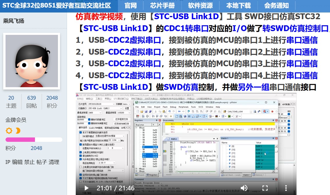

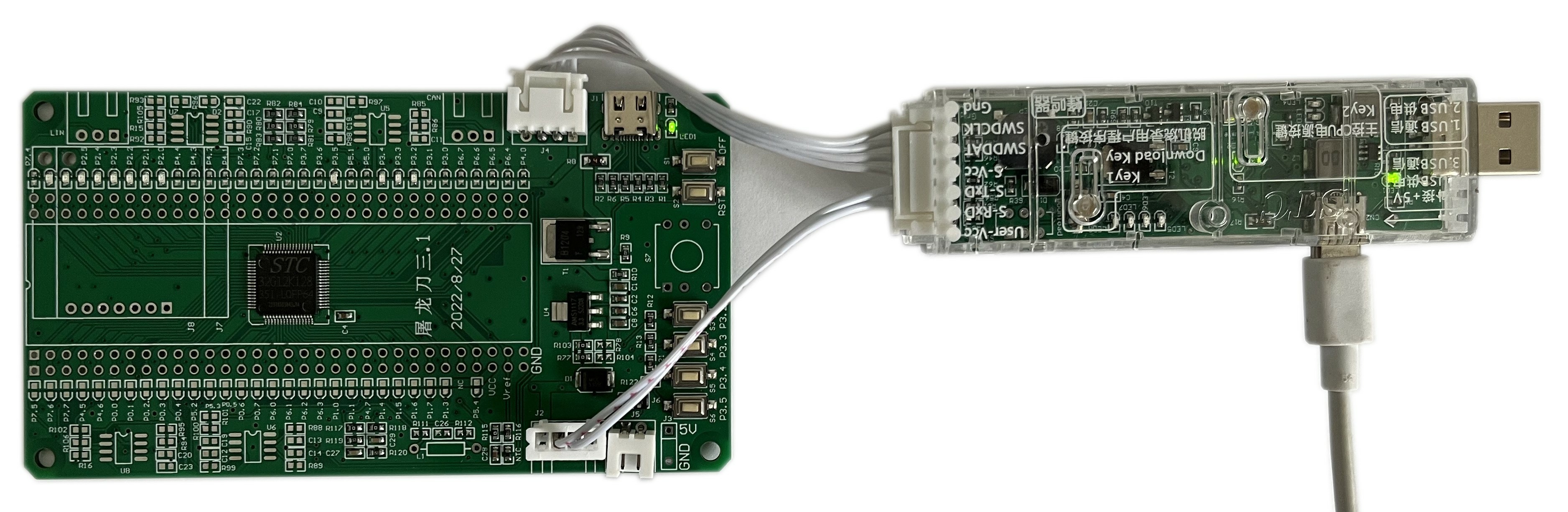

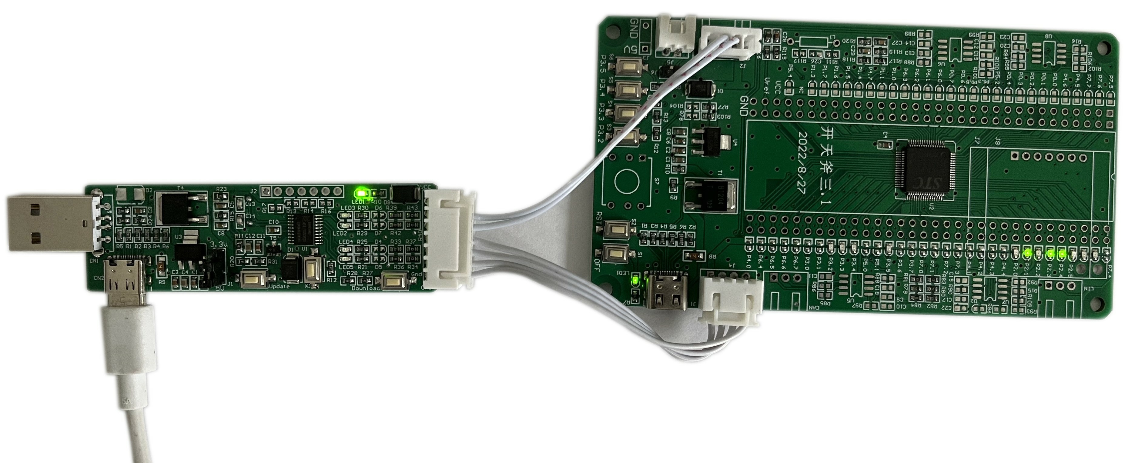

发表于 2023-10-13 07:39:47 | 显示全部楼层
ADC 和串口无关,不要靠猜
请使用仿真功能来调试程序,请使用仿真功能来查找你程序的错误具体发生在哪
https://www.stcaimcu.com/forum.p ... d&tid=4249#lastpost
