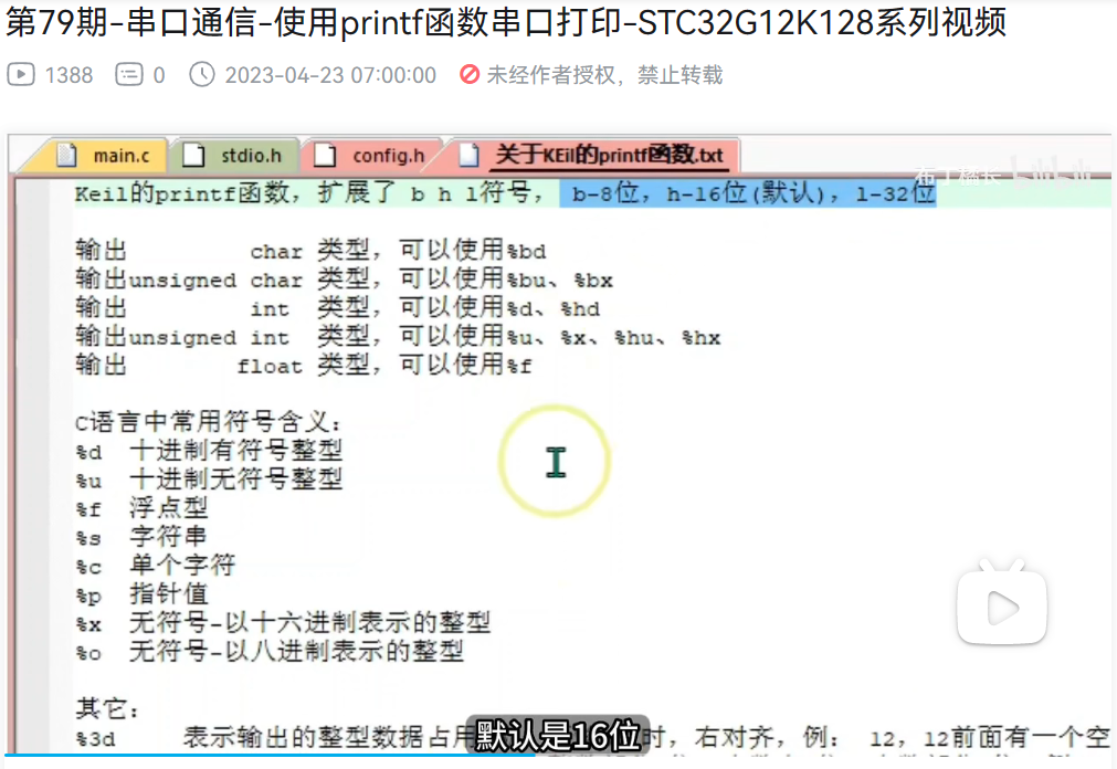

最近学习的布丁橘长的串口通信,配合【STC-ISP V6.91N版 串口助手】非常实用。

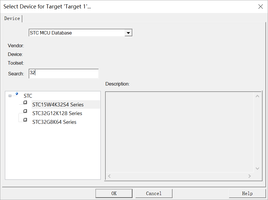

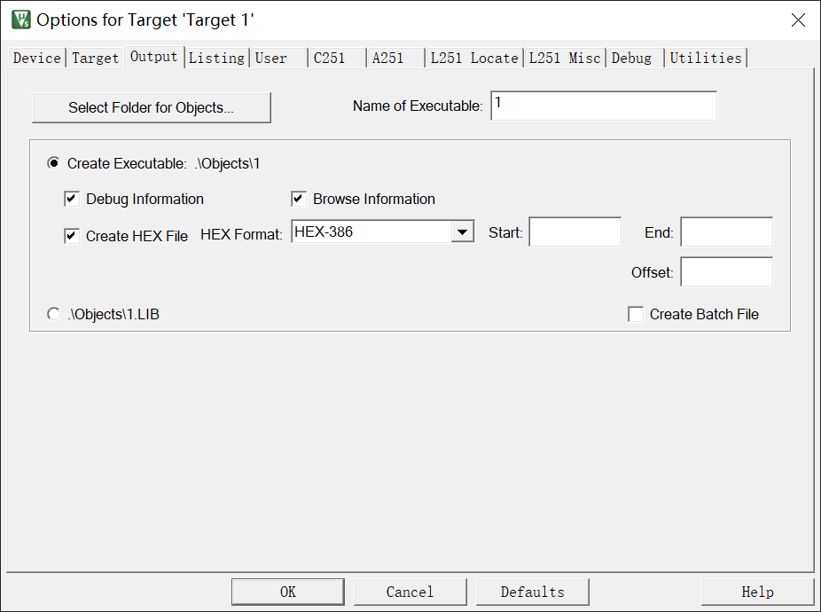

第一集内容介绍了stc32的keil设置,stc32使用的Keil设置和以往c51的配置不同,c51使用的是keil c51版本,stc32使用的是keil c251版本,如果使用c51版本在新建工程的时候是找不到stc32的。安装完keil c251之后还需要在stc isp里面添加型号和头文件 选择设备.png
新建工程之后在option里面的Target设置cpu mode为251模式,内存XSmall,Rom空间Large或Huge,勾选4字节选项,在Output设置将输出HEX文件勾选,并将格式调整为HEX-386
烧录的时候如果使用USBHID方式下载,则需要在下载前按住开发板的P3.2按键和off按键,等待stc isp出现stc usb writer后正常烧录即可,使用下载器则将下载器和开发板连接之后正常下载,使用USBLink1D下载需要在isp中勾选下载后持续给目标芯片供电,串口模块像c51那样连接好电源和串口就可以了。

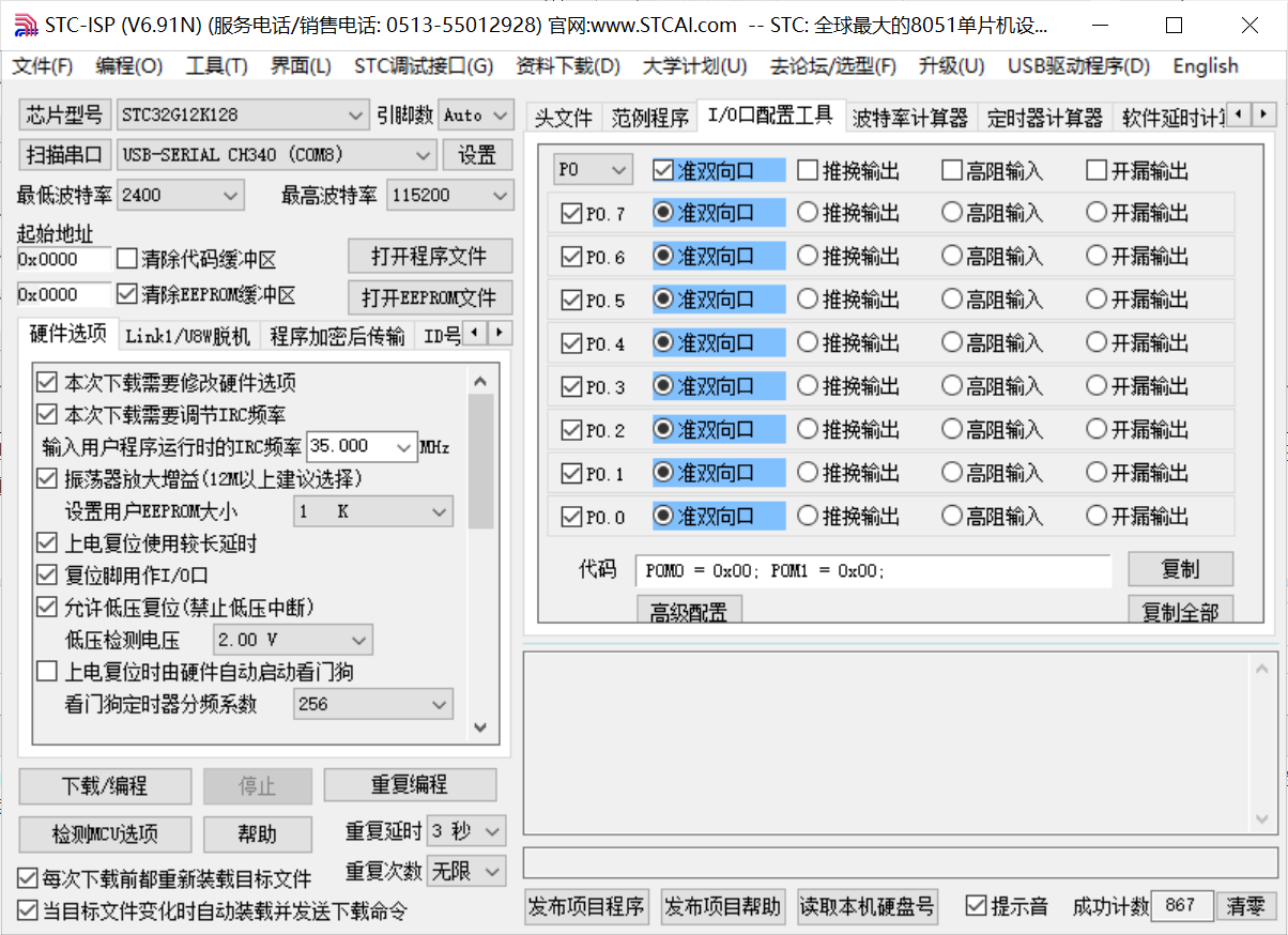

第二集介绍了STC32 io口的模式,分别是准双向口、推挽输出、高阻输入和开漏输出,准双向口即为传统51的端口模式,推挽输出能提供比较强的驱动能力,高阻输入只能读取io状态,悬空时电平不定,开漏输出只有一个下拉晶体管,添加上拉电阻之后才能像双向口一样输出高低电平,读取外部状态。设置io口模式可以使用PnM0和PnM1两个寄存器
也可在stcisp中生成代码,直接插入到工程中使用
io配置工具.png 。

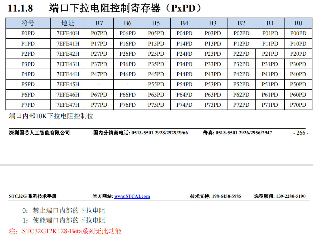

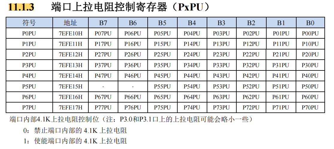

第七集介绍了端口上拉下拉寄存器的使用。io口的上拉下拉电阻开关配置由PxPU和PxPD负责。打开即为1,关闭则为0。
但是STC32G12K128没有开放这个功能,这个功能是从STC32G8K64开始开放的。io上拉下拉等功能也可以直接在STCISP里直接生成代码插入工程使用。

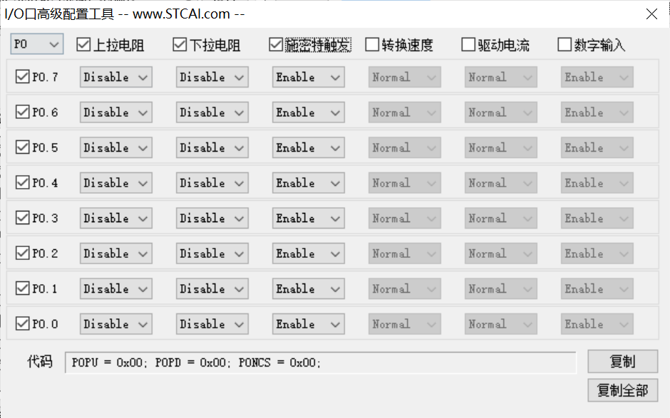

io高级配置.png 。

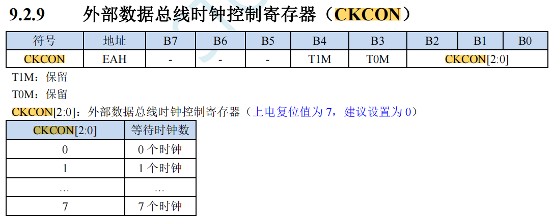

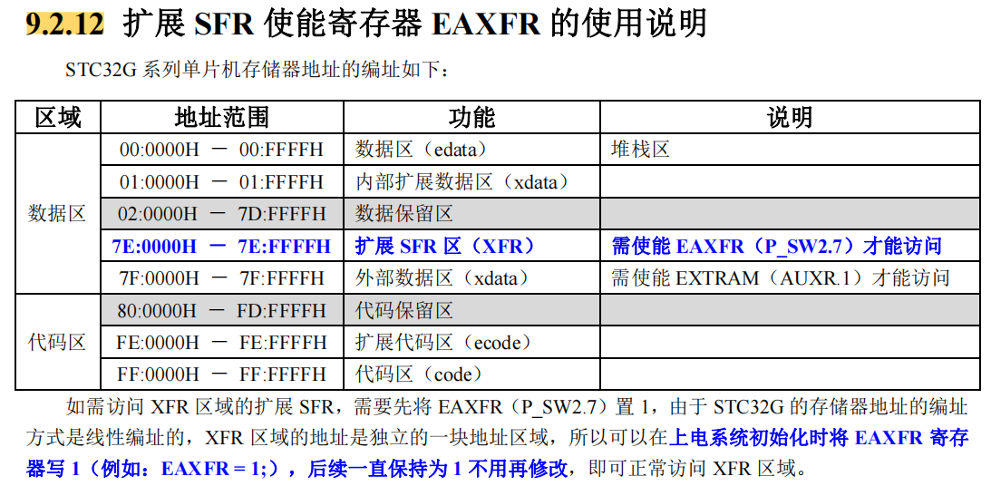

第八集介绍了SFR、XFR、EAXFR、CKCON寄存器。SFR即为特殊功能寄存器,控制io口、定时器等功能的寄存器都属于SFR,SFR的地址范围从0x80到0xF8,只能存放128个寄存器,而拓展的特殊寄存器则在XFR中,要访问XFR的SFR,要先将EAXFR(拓展SFR使能寄存器)置1。
CKCON是外部数据总线时钟控制寄存器,负责设置外部数据总线的等待时钟,将CKCON设置为0即可设置外部数据总线的速度为最快。
