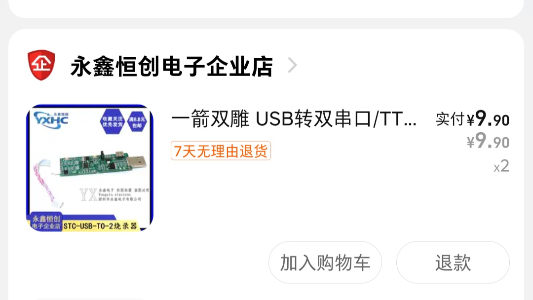

短接p3.2上电顺利进入usb write模式,但无法下载固件,以前购买的没有这个问题,有解决办法吗?

换了一条TYPE C接口的线,搞定了,估计原来的线供电能力不足,但也是很蹊跷,升级个固件对电源还这么挑剔
