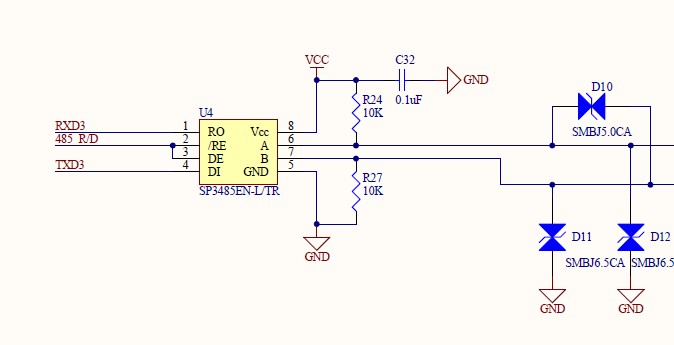

     STC8H8K64U 串口问题:
串口3< P0.0 P0.1>,波特率9600,19200,38400无法通讯,2400,57600,115200可以通讯。
串口2< P1.0 P1.1>同样的配置,通讯波特率没问题。
     串口应用------485通讯
59
59
 楼主| 发表于 2023-10-12 17:09:15 | 显示全部楼层
排除485通讯电路影响,直接TTL和电脑串口通讯,设置9600等波特率也异常
