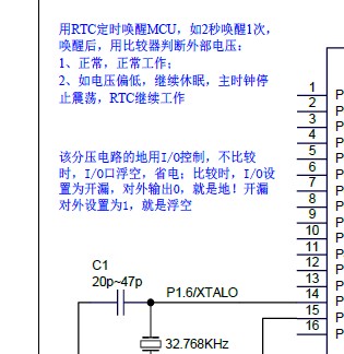

有两个疑问:
1、如果使能掉电模式(PCON的PD=1) 外部32.768kHz晶振会不会停振?RTC会不会因此时间不走?
2、如果晶振不会停振,内部掉电唤醒计时器当RTC时钟使用外部晶振 掉电唤醒计时器是使用外部晶振提供的时钟还是内部32k的时钟?

RTC使用外部32.768kHz晶振工作,MCU进入休眠模式,外部32.768kHz晶振会继续振荡,不会停振。
内部掉电唤醒计时器使用内部30K附近的1个内部低速IRC时钟。
有RTC情况下就没必要再使用内部掉电唤醒计时器,RTC中断也可以唤醒MCU。

理论上可以 但是 手册提及到的2秒唤醒一次 似乎只能用闹钟形式,这点我是比较困惑,主要是 闹钟如果另有它用 似乎会比较混乱
