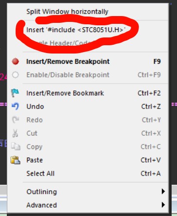

第四课:跟着你的操作,keil8051可以打开80251的文件 没问题
可是 80251打开8051的项目,只能查看,不能编译

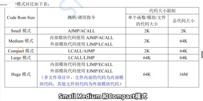

Ai8051U---双核兼容设计,下载软件上可以选择8位或32位,向下兼容传统8位51单片机(89/90系列)(keil C51开发),可以向上兼容32位机(32G系列)(keil C251开发),8位模式生成的HEX文件烧录时选择32位,程序就不能运行,Ai8051U:34K RAM(2K Edata+32K Xdata),64K Flash
USB转串口下载或者USB-Link1D仿真器设为USB-HID、USB-CDC不停电下载方式既可以选择预置的频率,也可以自行输入频率值;USB直接下载程序时IRC只能选择预置的16个频率,不可以手动输入
打卡第2集:AI8051U-8bit使用
开发时需要用KEIL8051,程序烧录时要选择对应的CPU指令模式。Keil8位和32位的设置不同。通过下载软件添加型号和头文件到keil里,然后选择keil的安装目录即可。Keil图标右击-打开文件所在位置,可以看到按照目录。

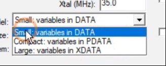

Target选项中,内存模式,下拉框中3种模式区别:三种模式分别将变量存储在不同的RAM区,Small-小模式:变量存在DATA中;Compact-紧凑模式:变量存在PDATA中;Large-大模式:变量存在XDATA中
打卡第3集:AI8051U-32bit使用
开发时需要用KEIL  C251,Target选项中,CPU Mode选择Source模式,内存模式选择XSmall,Code Rom Size建议选择Large或Huge模式,Ouput选项中,代码64K以内,Hex-80和Hex-386都可以选择,64K以上,必须选择HEX-386。

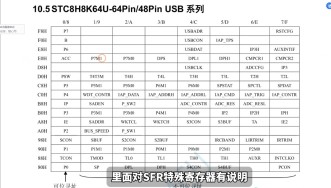

打卡第6集:STC8051U.h头文件、创建多项目工程
由于8051U为双核设计,所以头文件也是分为2种,8位STC8051U.h和32位STC8051U.h,头文件的区别主要是SFR部分,8位8051U的部分SFR特殊寄存器用的是define去定义寄存器每一位的名称,32位8051U头文件,是直接用sbit位定义,可以直接对位赋值

第1集:双核兼容设计的单片机-Ai8051U 简介:Ai8051U---双核兼容设计,向下兼容传统8位51单片机(89/12C5A系列),向上兼容32位机(32G系列),ISP软件下载时要选择对应的CPU指令模式,否则程序就不能运行;使用USB转串口/USB-Link1D/USB直连设置成USB-HID、USB-CDC不停电下载,IRC频率可选预置频率,也可以直接输入频率,使用USB直接下载模式,IRC频率只可选择预置频率。
第2集/第3集:AI8051U的8位模式和32位模式的KEIL设置有所不同,跟着教学视频从新建工程开始,一步步操作,更清晰的了解两种模式的区别。
第4集:让KEIL自动选择C51、C251:分别在C51、C251、ARM安装文件夹的TOOLS配置文件中添加另外两个版本的配置路径、信息,注意此操作之前,先备份一个单路径的配置文件,以防失误。
第5集:KEIL编译按钮的区分:Translate:编译当前活动的文件,检查语法错误,不会链接生成Hex文件;Build:编译项目中所有改动的文件,重新链接生成Hex文件;Rebuild:对项目中所有文件重新编译,链接生成Hex文件(编译时间更长);Batch Build:批量编译,一般用于多项目工程
第6集:AI8051U.h头文件分8位和32位两个版本,主要区别是SFR特殊功能寄存器部分,8位头文件用define定义,只能定义名称,不是位定义,32位头文件用sbit位定义,直接对位赋值。32位模式时,所有SFR(80H~FFH)均可支持位寻址。

1、AI8051U  8bit&32bit 双核兼容,管脚兼容传统的51单片机,比如:89C52,12C5A60S2,可以直接使用之前的开发板,容量最大的芯片的eeprom需自行从64k中划分,烧录软件上面选择就可以。烧录程序时在烧录软件上面选择对应的CPU指令模式就可以对应使用8位模式还是32位模式,最高工作频率是4-42mhz,软件上最高可以选择45mhz,USB直接下载IRC只能选择预置的16个频率,不支持在下载软件内直接输入
2、三种模分别将变存储在不同的RAM区域
Small=小模变存在DAA中 data是内部RAM  2、Compact紧浸模式变量存在PDATA中 而PDATA和DATA是内部扩展RAM 3、Large大模式变量存在XDATA中
读写速度 data 最快  PDATA和DATA会慢一点
3、GPU模式有binSourse两种 但目前STC8051U只支持Sourse模式
由于STC8051U系列单片机 在中断中的压栈和出栈都是4字节模式,建议勾选4字节中断帧大小,内存模式选择XSmall,内存模式有5个选项
4、5种模交戏应不同的代码大小限制
5、寄存器地址能够被8整除的才可以进行位寻址,不能被8整除的,就不能位寻址
除了0/8一列  其他的都不能使用sbit进行位定义,使用的时候需要对寄存器整体赋值
STC8051U 32位寄存器操作部分的代码写法会不同
比如:使能扩展的特殊寄存器8位的代码。需要写作P_SW2=0x803 32s1可以直接EAXFR=1s

1.由于STC8051U 的程序逻辑地址为FF:000OH~FFFFFFH,需要使用24位地址线才能正确访问,默认的常量类型(程序存储器类型)必须使
用“far”类型,默认指针变量必须为4字节。
2.不建议使用“Small”“Tiny”和“XTiny”模式,推荐使用“XSmall”模式,这种模式默认将变量定义在内部RAM(edata),单时钟存取,访问速度快,
且STC8051U系列芯片有2K的edata可以使用;不推荐使用“Large”模式,虽然该模式也满足4字节,但是速度较慢。
3.Code Rom Size:建议选择Large或Huge模式
4.Output-HEX Fomat:代码64K以内,HEX-80和HEX-386都可以选。代码超过64K,必须HEX-386

AI8051U用做8位使用时,开发时需要用Keil C51。内存模式有三种,分别是:Small小模式,Compact紧凑模式,Large大模式,DATA是内部RAM,而PDATA和XDATA是内部护展RAM,从读写速度看,DATA最快。
打卡第三集
AI8051U作为32位机使用,开发时需要用Keil C251。由于AI8051U系列单片机在中断中的压栈和出栈都是4字节模式,建议勾选4字节中断帧大小内存模块选择XSmall设置代码ROM大小,建议选择Large或者Huge模式

打卡第六集
8位和32位8051U的头文件区别是SFR部分,8位用的是define去定义寄存器每一位的名称,32位是直接用sbit位定义,直接对位赋值。不可以用sbit对8位头文件的寄存器进行位定义

讲的简明扼要,不错哦。另外,Keil内在main.c内右击,现在名字还没有改成AI8051啊
