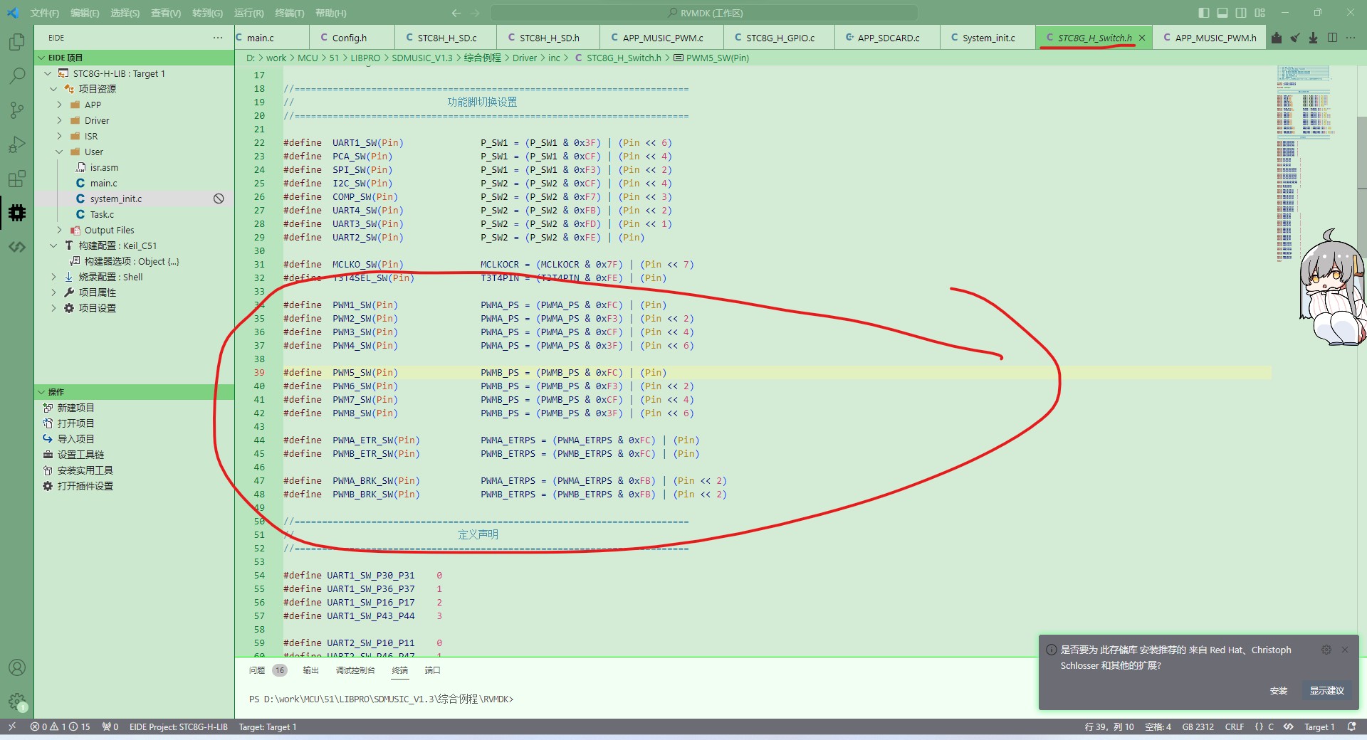

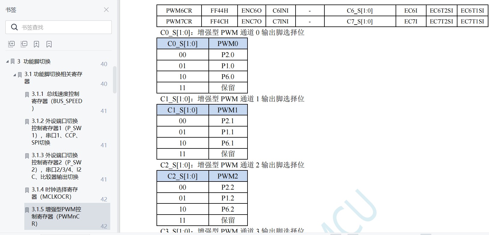

有宏定义
这是8h的, 8A的应该也一样

我查看了下STC8G的库函数是有的, 但是STC8A8K64D4的库函数是没声明的,是否是STC8A8K64D4的库函数不够完整

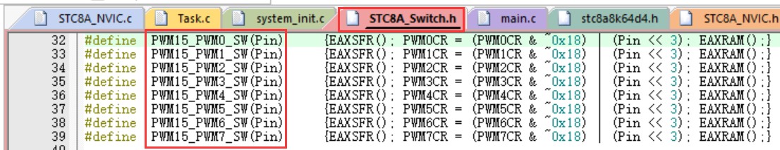

STC8A8K64D4的库函数也是有的,在"STC8A_Switch.h"头文件里
用法参考如下:
可以将PWM切换到P2,P1,或者P6口上:

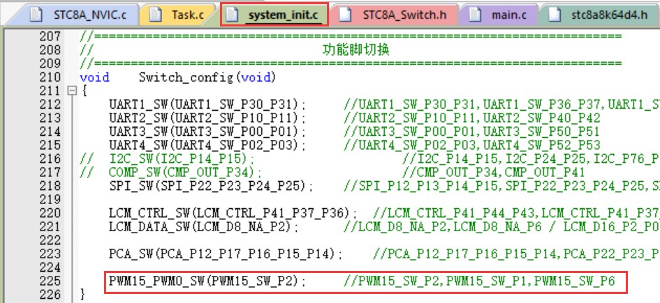

STC8A8K64D4 我设置了PWM15_PWM6_SW(PWM15_SW_P6);
切换PWM的6通道通过P6的引脚输出,但是P6.6没输出,还是P2.6在输出,
这句话貌似配置了并没用
