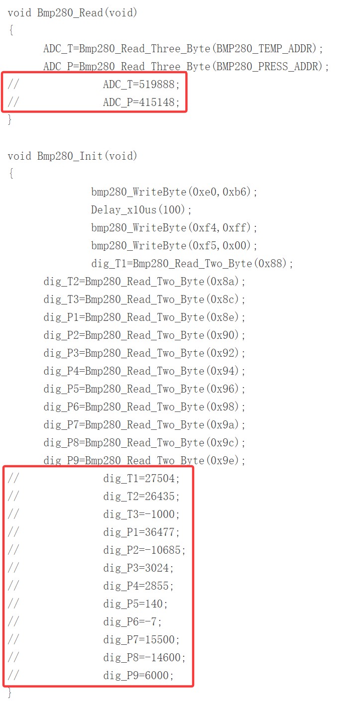

请问读到的气压ADC值是10668,计算后的气压是 -30090怎么回事?
不知道怎么回事,先取消这些注释验证算法,算法正确应输出51.23℃、963.862hPa [attachimg]116767[/attachimg]  详情 回复 发表于 2025-10-5 11:46
