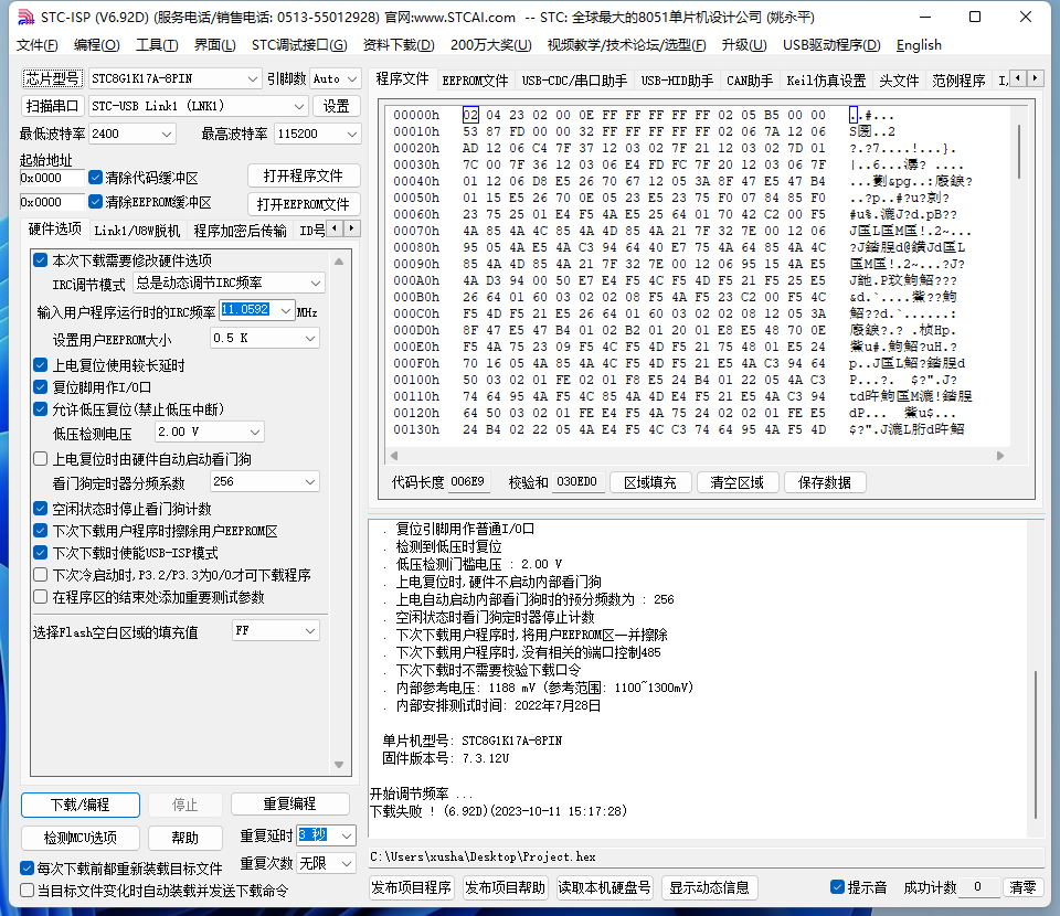

前几天在淘宝买了10片STC8G1K17A单片机,一起买了STC USB Link 1D的下载器,。ISP软件是6.92D版本,结果回来反复下载都是失败,想起自己还有CH340,就找了出来,结果下载一切正常,希望贵司能看看是哪里问题,
软件可以检测单片机选项及型号,但是下载到调节频率那步就失败。
使用CH340就一切正常,没任何问题。
再放一张CH340正常下载的图

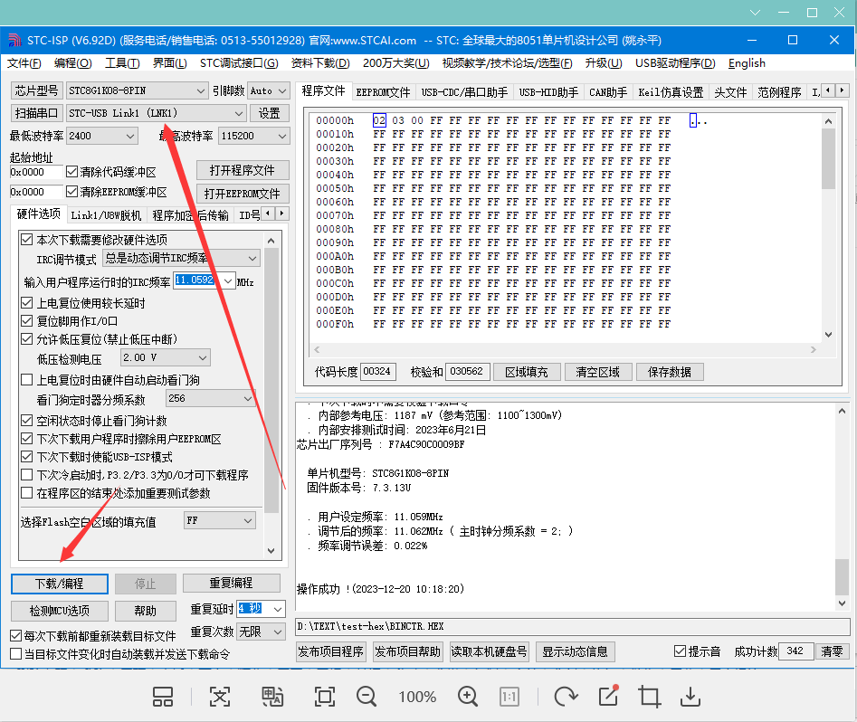

865
25104
发表于 2023-12-20 10:04:09 | 显示全部楼层

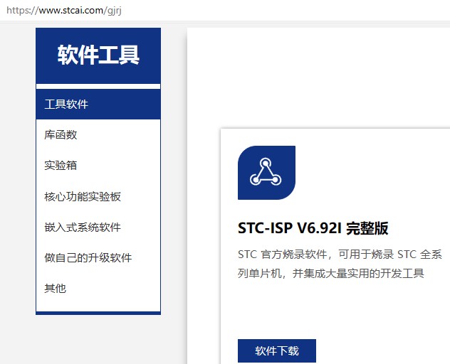

用最新版本软件
www.stcai.com/gjrj

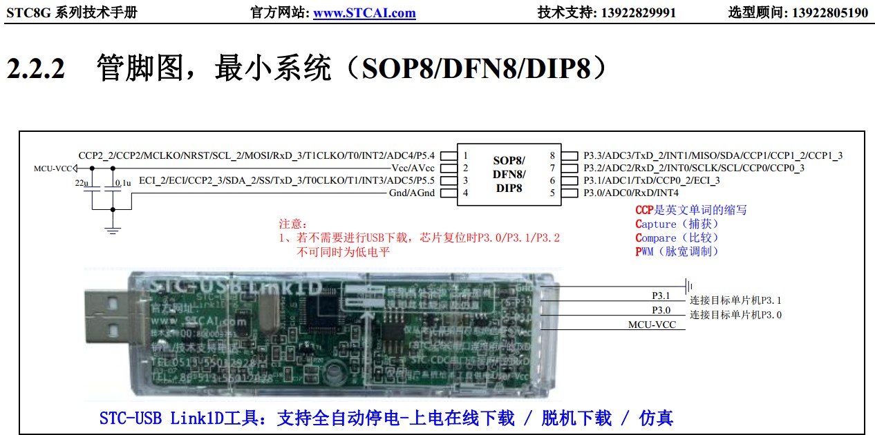

使用STC-USB LinklD工具对STC全系列单片机进行ISP在线下载
工具的S-Vcc、S-P3.0、S-P3.1、GND分别与目标单片机的M-Vcc、P3.0(RxD)、P3.1 (TxD)、
GND相连接,在STC-ISP下载软件中的串口号选择“STC-USB Link1 (LNK1)”,打开程序
文件以及设置相关硬件选项,然后点击“下载/编程”按钮即可进行ISP在线下载
