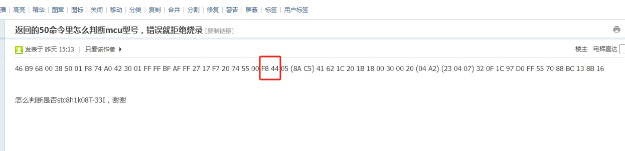

46 B9 68 00 38 50 01 F8 74 A0 42 30 01 FF FF BF AF FF 27 17 F7 20 74 55 00 F8 44 05 (8A C5) 41 62 1C 20 1B 18 00 30 00 20 (04 A2) (23 04 07) 32 0F 1C 97 D0 FF 55 70 88 BC 13 8B 16
怎么判断是否stc8h1k08T-33I,谢谢

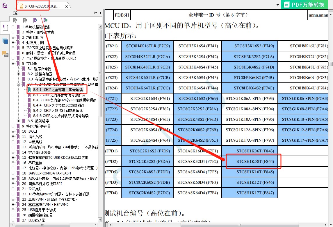

STC8H1K08T的ID号为F844H
在STC8H的数据手册中可查,如下图
50命令中的ID在这个位置
