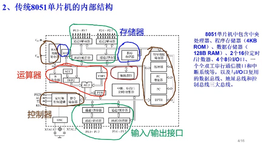

发表于 2023-10-12 08:22:43 | 显示全部楼层
今天继续学习345这三章,比较枯燥,难懂,但是从历史讲起,了解了STC的坚持和发展历程,单片机的内部结构:堆栈的概念理解还好,控制器和存储器就有点模糊,IO接口其实就是通道,锁存器和驱动器就好理解。驱动器就是放大。通道3和中断定时器连接
截图202310120819273127.jpg ,图片清晰明了,慢慢消化。
1)运算器
以8位算术/逻辑运算部件ALU为核心,加上通过内部总线而挂在其周围的暂存器TMP1、TMP2、累加器ACC、寄存器B、程序状态标志寄存器PSW以及布尔处理机组成了整个运算器的逻辑电路。运算器中包含程序状态寄存器PSW.
(1)CPU结构-32)控制器
控制器是CPU的大脑中枢,包括定时控制逻辑、指令寄存器、译码器、地址指针DPTR及程序计数器PC、堆栈指针SP、RAM地址寄存器、16位地址缓冲器等。
(2)存储器空间及存储器-1
STC8H8K64U单片机的程序存储器和数据存储器是各自独立编址的,片内集成有3个物理上相互独立的存储器空间:程序Flash存储器(没有用作程序存储器的Flash存储器可以作为EEPROM使用)、内部数据存储器和扩展数据存储器,特殊功能寄存器和内部数据存储器的80H-FFH单元地址重叠。
每个字都认识,但不是很理解。。。。。

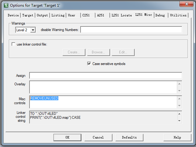

这几天反复观看了冲哥的第三四五集,跟着冲哥一步一步都不是很顺利:
例如冲哥编译是0错误0警告
我是:
Rebuild target 'Sample'
compiling main.c...
main.c(75): warning C140: 'printf' undefined; assuming 'extern int printf()'
main.c(75): warning C95: 'printf': too many actual parameters
linking...
*** WARNING L57: UNCALLED FUNCTION, IGNORED FOR OVERLAY PROCESS
Program Size: data=8.3 edata+hdata=465 xdata=192 const=56 code=7380
creating hex file from "sample"...
"sample" - 0 Error(s), 43 Warning(s).
Build Time Elapsed:  00:00:01
反复检查思考,觉得可能是库函数版本和STS32G.H版本问题?警告我定义了函数却不使用?

发表于 2023-10-17 08:19:55 | 显示全部楼层
楼上这位兄弟, 我的理解是与KeilC编译器有关的设置问题.
随着KeilC版本的发展, 对语法检查越来越严格和细致. 对已经定义,但未使用的函数,在连接时,也提出了警告. 那就是 UNCALLED ......
在 Options for Target 的连接项设置中填写 REMOVEUNUSED 词汇, 意思是未使用的函数, 就不要编译了.  试试看.....

发表于 2023-10-17 15:52:59 | 显示全部楼层
谢谢浦江一水兄弟的指引!,我暂时先恢复冲哥的原始代码和库函数,好像有点强迫症,太多警告有点心慌。。。。。。。。。。。。
