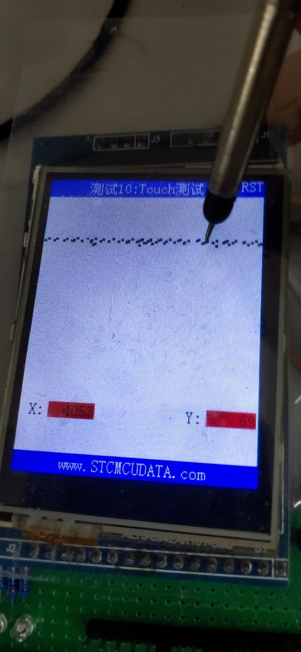

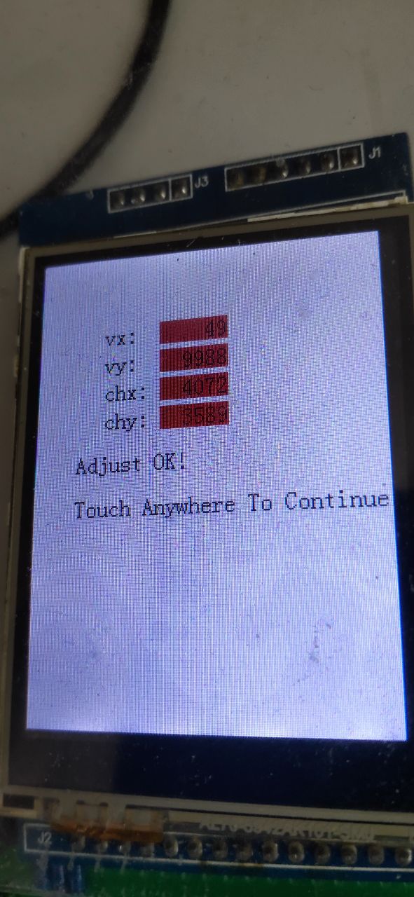

移植官方的TFT驱动,彩屏显示正常,触摸矫正没有问题,之后做手写操作时,X显示的是XTP2046读取的彩屏X轴的AD值,Y显示的是XTP2046读取的彩屏Y轴的坐标值。问题是:不论触摸到哪个点,X的值都是错的,Y值是对的,因为X是XTP2046读取的彩屏X轴的AD值,这个值没有经过处理直接显示出来,就是说问题出在XTP2046读取的彩屏X轴的AD值这里,XTP2046对换过是好的,彩屏好坏未知,这个彩屏是比较老的了,至少有10年,哪位老师是否能帮忙看下程序是不是有问题?在此感谢!

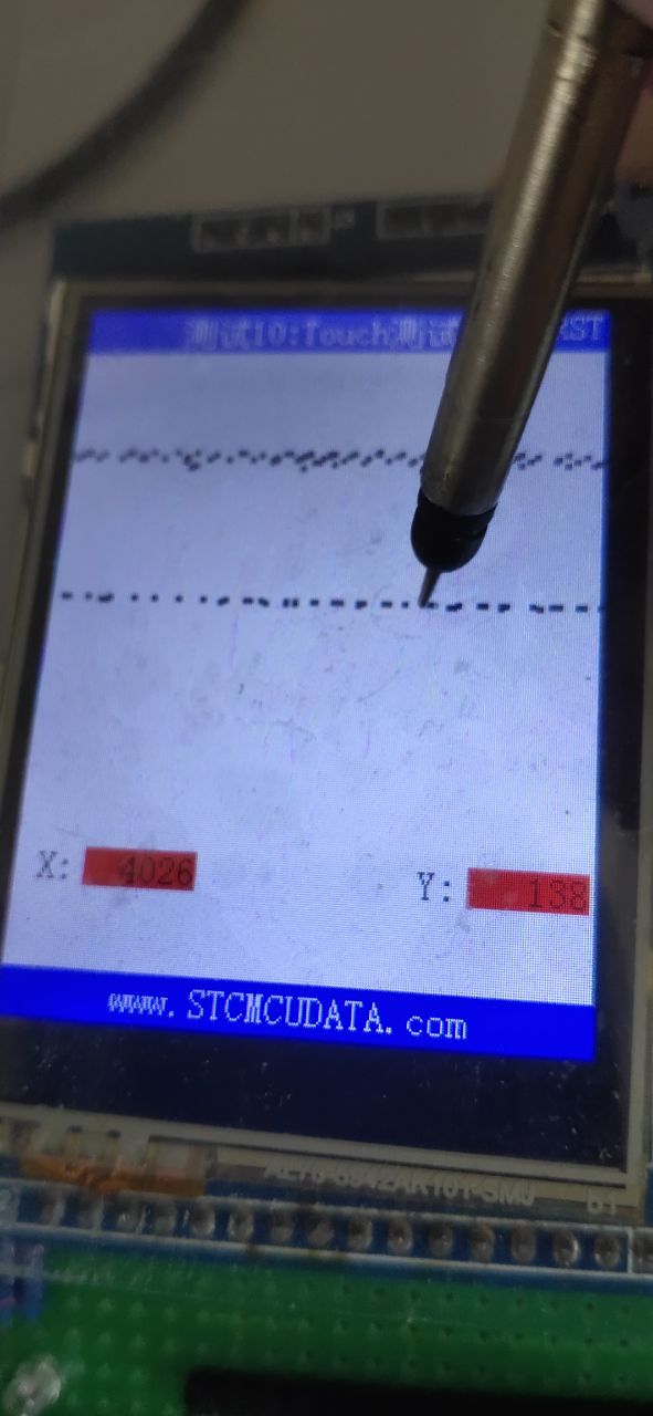

这个是这样的,tp_pixad.x为读取的AD值,tp_pixlcd.x根据tp_pixad.x经过运算处理得到的坐标值。我把tp_pixad.x显示出来就是看转换的AD值基本都固定在4000左右,所以这个数据一直是错误的

现在有可能是我的彩屏坏了,你这个触摸屏显示的数据是对的吗?我这个读取的Y轴AD没有问题,X轴AD永远是最大值4096.

程序移植到STC32G12K128上使用正常,8H8K64U网上购买的芯片,有可能是质量的问题
