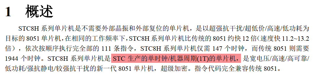

碰到一个需要准确延时>1.2uS ,但最好小于2-3uS的情况。
一直不能确定,STC8H系列单片机的机器周期是
1/IRC频率 x 12
1/IRC频率 x 1 (也就是官方手册介绍的1T模式)
这是默认就是1T,还是需要设置?

固定为1T,不需要也不能设置
