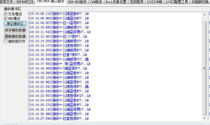

请教下,为什么我打印出的数据都是乱码?
串口打印出来的数据都是乱码
串口打印出来的数据都是乱码
检查时钟频率和波特率设置  详情 回复 发表于 2025-11-12 10:50

why*** 发表于 2025-11-12 10:17
请教下,为什么我打印出的数据都是乱码?
检查时钟频率和波特率设置

发表于 2025-11-12 13:11:15 | 显示全部楼层
Debu*** 发表于 2025-11-12 10:50
检查时钟频率和波特率设置
时钟频率是24MHz,,下载的IRC频率是14MHz, 波特率115200 应该没错, 不知道跟这个频率有没有关系
11.0592M 9600bps  详情 回复 发表于 2025-11-12 13:12

 楼主| 发表于 2025-11-12 13:12:36 | 显示全部楼层
why*** 发表于 2025-11-12 13:11
时钟频率是24MHz,,下载的IRC频率是14MHz, 波特率115200 应该没错, 不知道跟这个频率有没有关系 ...
11.0592M
9600bps
