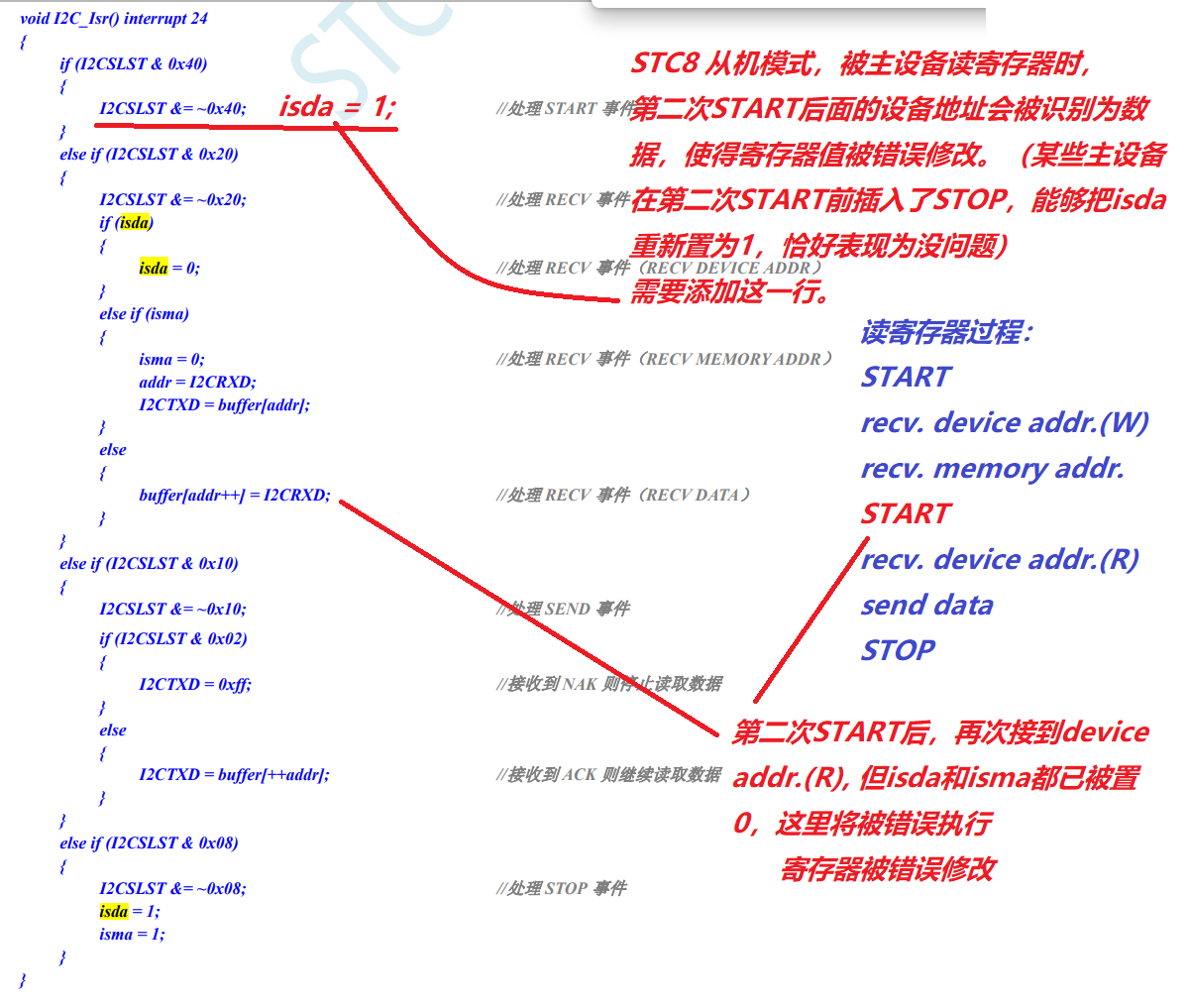

使用STC8作为从机。
发现树莓派读完后,被读的寄存器就莫名其妙被修改了。
最终debug发现是示例代码把第二个START后的设备地址识别为了数据。
因此需要在处理START事件时,加上isda = 1;(或者isda = 1;isma = 1;)
希望官方在下一版中修改示例代码,详细如下图所示:

从机检测到START事件后,将isda设置为1确实能提高从机代码的兼容性
已安排后续更新I2C的从机范例代码。感谢热心网友的建议!

我是在收到START信号后将接收到地址标记为0(即未收到地址),这样处理就是要求:START信号后跟的是地址。

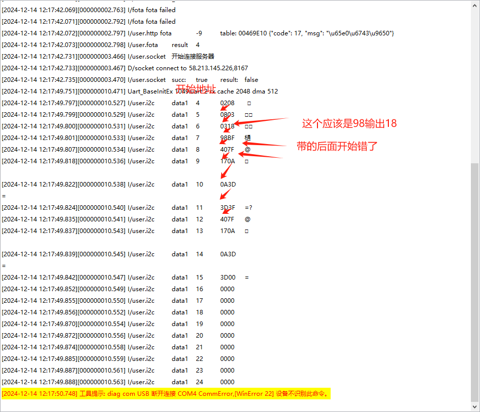

stc8h1k08T的iic从机,读取2个字节,第二个字节会出现错误

请问你解决了吗,我用stc8G也遇到相同问题,回两个字节以上,第二个字节会出错
