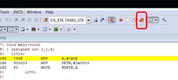

三. Keil C51 仿真驱动 , 能否增加 一键 清除所有断点功能 ? 半年前 Keil C251 仿真驱动, 也存在这个问题, 一提出, STC官方
          就立刻修改, 加上这一功能了. 响应超级快, 赞一个 !
