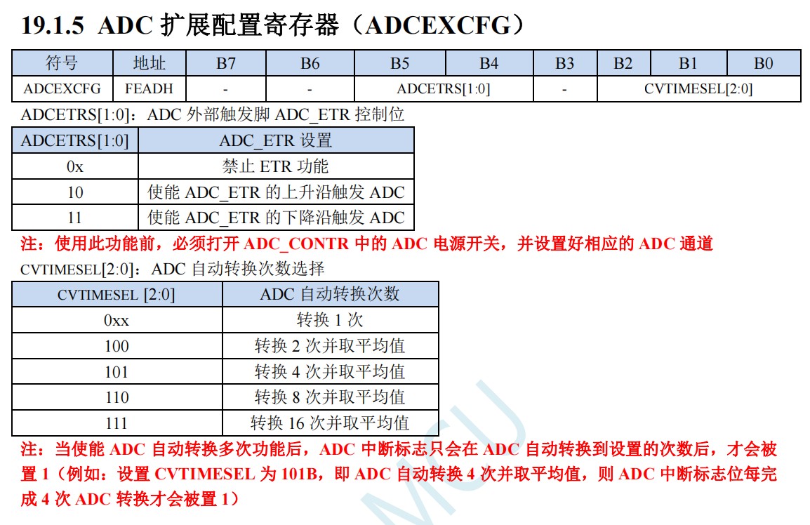

请问一下ADC中的扩展配置寄存器ADCEXCFG代码怎么写,我的要求是对于输入通道ADC自动转换次数为16次后取平均值

开启扩展寄存器访问使能(P_SW2最高位置1)情况下,按照规格书介绍填入需要的参数就可以了

这个是最多只有16次,这也太少了
