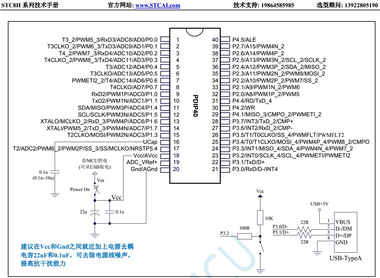

发表于 2023-10-8 09:39:30 | 显示全部楼层
如果使用内部IRC,没有使用外部晶振的话,P1.7口接上拉/下拉电阻,保证上电时维持固定电平试试。
