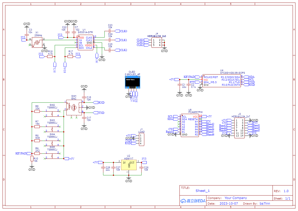

各位老师好:
请教一下:
STC8G1K08-SOP8
1, 这样ADC keypad是否正确?
2, P3.0, P3.1, 下载完程序后, 把这两个脚当成普通I/O脚使用是否可以?
如果可以,程序当中还需要怎么写呢, 以及是否会影响下次下载程序?
3, UART脚是否还要加上位电阻?
谢谢!

1.你去看标准示例    是电阻串一起分压再接开关   好处是一个函数就可以读出所有开关     你这个也没错     不过得先设计计算好再进行对比处理
2. P3.0, P3.1可以当普通IO    不需要设置    MCU复位后会延时一段时间看P3.0, P3.1有没有下载信号     没有就直接跳过了     下载软件那个勾不要打就行了
3.不需要加   要是串口就按照标准图加个二极管    要是HID加2个200欧电阻就行    这都是我验证过的
重要的是使用HID模式下载    P3.0,P3.1一定不要使用电阻接LED灯    会检测不到    切记!切记!
