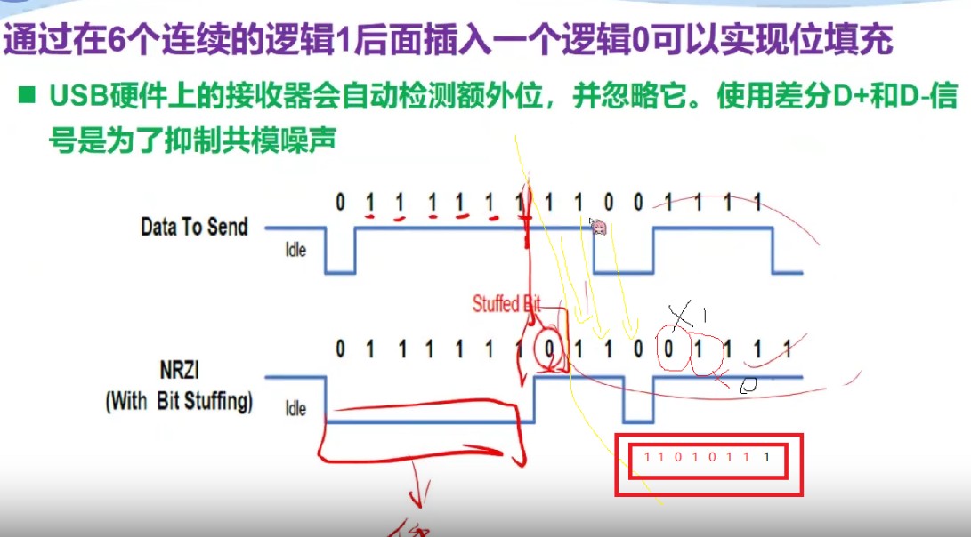

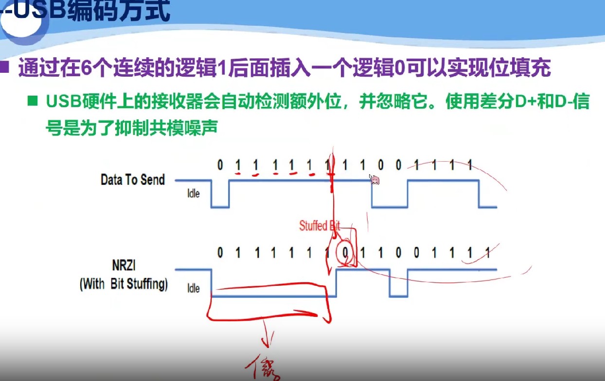

发表于 2025-10-17 11:55:58 | 显示全部楼层
USB 实战一 52:30  不归零编码 的图片  我觉得图片应该是错的, 从6个1插入一个0以后
40
679
679
发表于 2025-10-17 11:58:36 | 显示全部楼层
我认为的正确编码
40
679
679
发表于 2025-10-17 12:24:24 | 显示全部楼层
新华*** 发表于 2025-10-17 11:58
我认为的正确编码
我理解错了, 从下往上看 发送的数字
