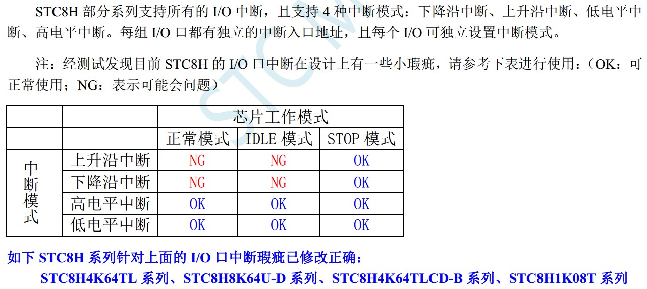

发表于 2023-10-6 19:09:40 | 显示全部楼层
黑色指没有
红色指有,且完整
蓝色指有,但不完整,
===【不要用下降沿】,【不要用上升沿】
===【可以用高电平】,【可以用低电平】
