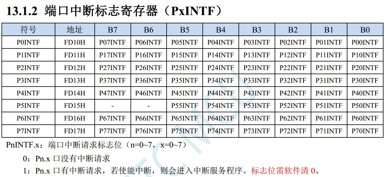

io中断的标志位寄存器不能位读写,只能字节读写。
假如现在P10, P11都使用了IO中断,作了以下处理
if (P1INTF & 0x01)  //p10
                        P1INTF &= ~0x01;
                if (P1INTF & 0x02)  //p11
                        P1INTF &= ~0x02;
有如下汇编代码。
     79:                 if (P1INTF & 0x01)  //p10
C:0x0034    90FD11   MOV      DPTR,#0xFD11
C:0x0037    E0       MOVX     A,@DPTR
C:0x0038    30E004   JNB      0xE0.0,C:003F
    80:                 {
    81:                         P1INTF &= ~0x01;
    82:                         //
C:0x003B    E0       MOVX     A,@DPTR
C:0x003C    54FE     ANL      A,#0xFE
C:0x003E    F0       MOVX     @DPTR,A
    83:                 }
如果运行到  C:0x003C    54FE     ANL      A,#0xFE  时P11的中断标志位刚好更新到 P1INTF, 运行完 C:0x003E    F0       MOVX     @DPTR,A    P11的中断标记位会被清除掉。
上面的情况会不会发生。

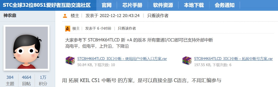

STC8H 的【普通I/O都支持的外部中断】参考程序
不是传统的 INT0/INT1/INT2/INT3/INT4
https://www.stcaimcu.com/forum.p ... id=304&pid=1273

先判断为1再清除的方法是不会误清除的。

如果使能了中断,显然只有标志位为1时才能进入中断服务程序,在中断服务程序中对其清零就可以了,不存在误清零的可能性吧
