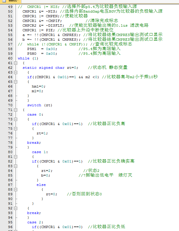

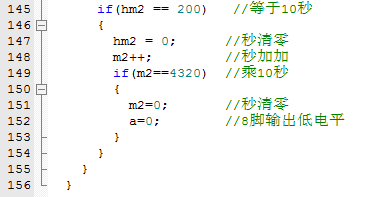

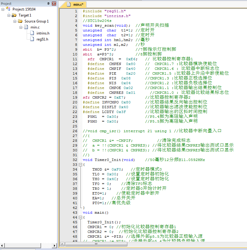

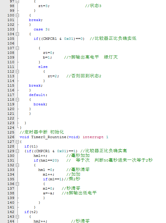

大家好,帮我指点一下比较器程序好吗?也有图片也有原码,帮帮忙看一下。

如果上面的代码就是你原始的代码,里面有两个问题:
1、程序中使能了比较中断,但比较器中断服务程序被注释掉了
     这样如果,发生比较器中断,程序必然会乱掉
2、代码中使用的是状态机对比较器进行去抖动处理
     但每个状态之间没有添加延时,而主循环太快,
     根本达不到去抖动的目的
