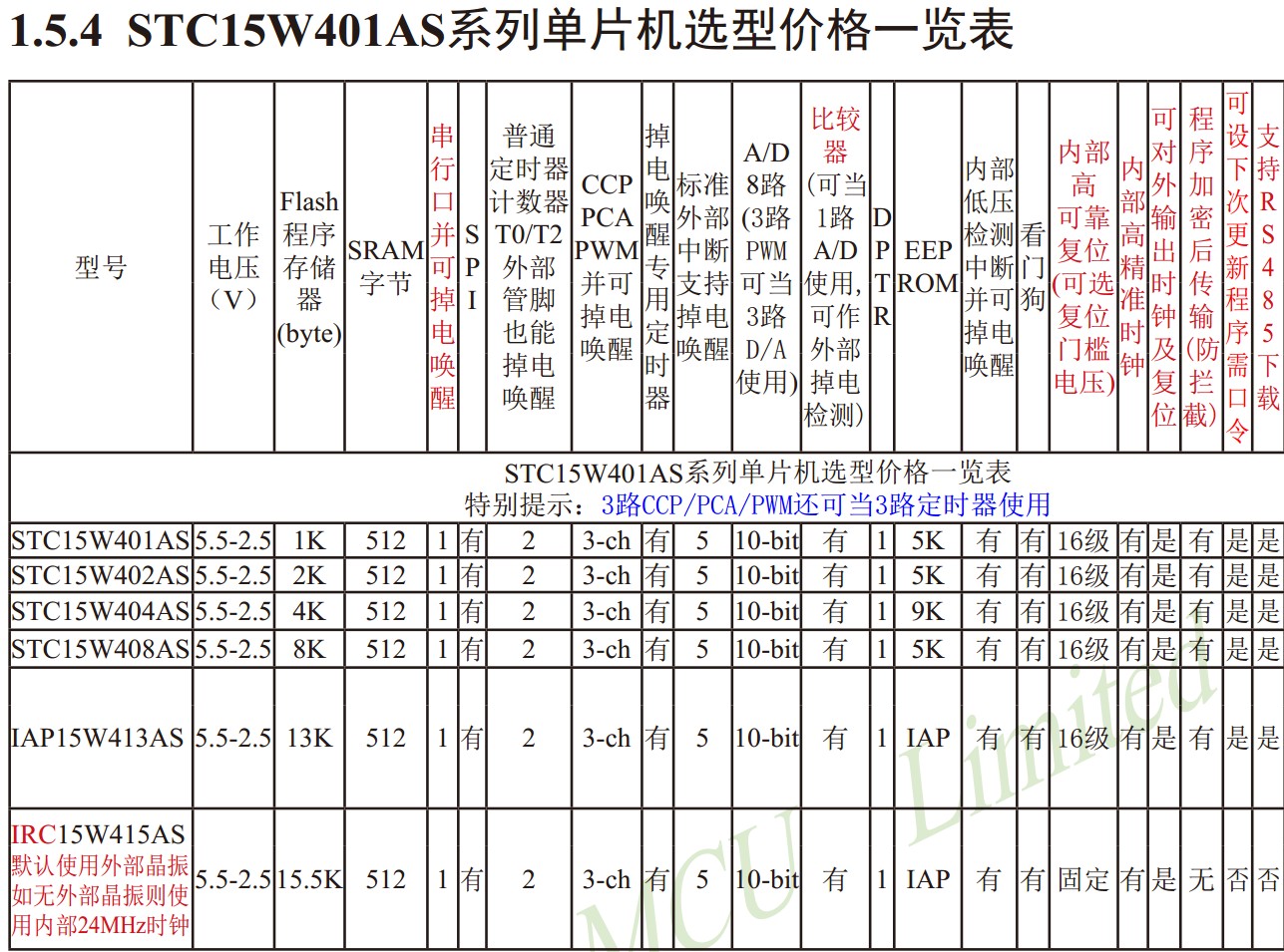

请问:15W408AS的串口通信有什么不一样吗?8H4K64上的串口通信程序移过来,没有数据发送,更换发送引脚也不行,大家手上有没有15W408AS的串口通信程序,麻烦发一份,谢谢

发表于 2023-10-3 16:51:52 | 显示全部楼层
STC15W408AS, 无T1, 有T0/T2, 用 T2 做波特率发生器
