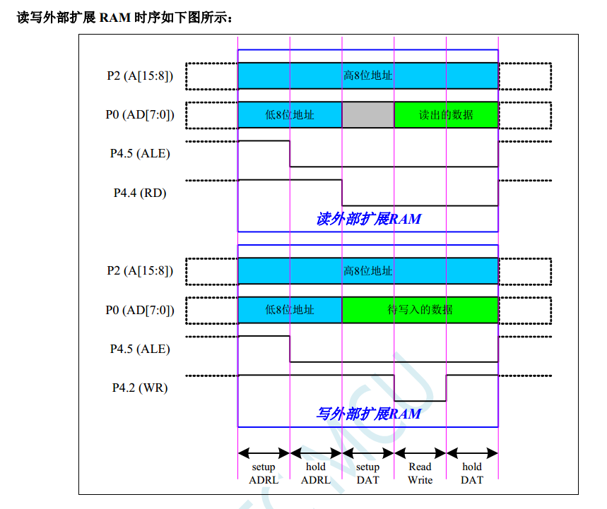

我测试时将BUS_SPEED设置为0,访问外部扩展RAM时,RD信号为3个时钟,WR信号为1个时钟
注意:对于相同的BUS_SPEED,RD和WR的宽度是不一样的
请参考数据手册中读写外部扩展RAM的时序图

BUS_SPEED设置的值与外部的SRAM的时序、以及你的工作频率有关
如果你的工作频率比较慢,SRAM的时序要求又比较宽,BUS_SPEED设置为0是可以的(这个在我们的学习板上有测试通过)
正是因为每个客户的工作频率不同、使用的SRAM也不一样,没法在硬件设计时就固定下来,所以才设计了BUS_SPEED这个寄存器
