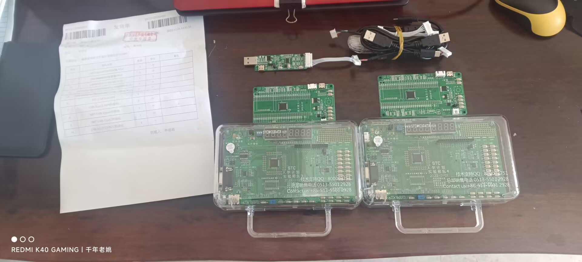

已收到姚总配发的STC全家福!接下来我会将之前的作业一些效果图以及视频发于此。
也请姚总帮我提高等级,以便让我上传视频!

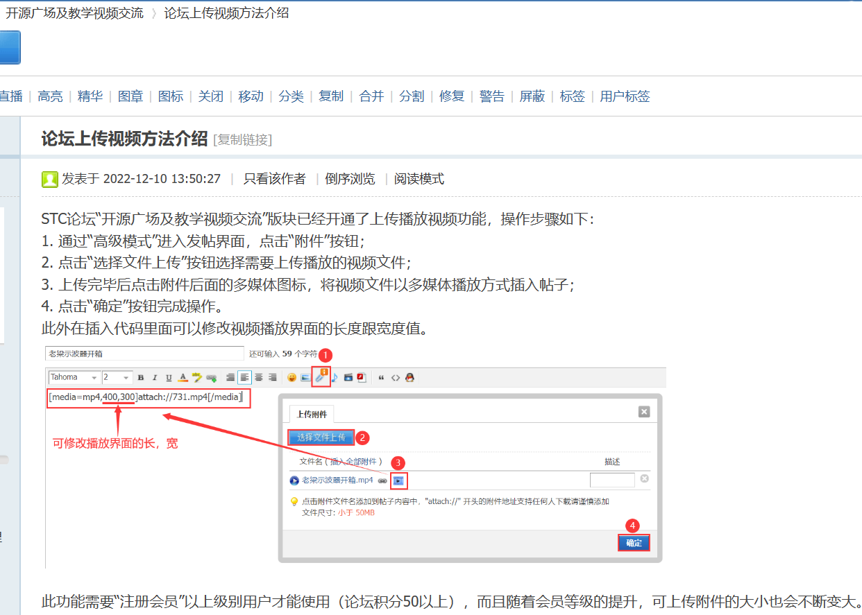

“开源广场及教学视频交流”版块已开通上传播放视频功能
【新提醒】论坛上传视频方法介绍 - 开源广场及教学视频交流 国芯论坛 (stcaimcu.com)
