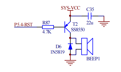

2.控制原理
根据硬件原理图
P54高电平打开,反之关闭
file:///C:/Users/asus/Desktop/%E5%9B%BE%E7%89%871.png

第八集补图:
P3.4,P3.5引脚
P3.4,P3.5引脚
P5.4引脚图
P5.4引脚图
